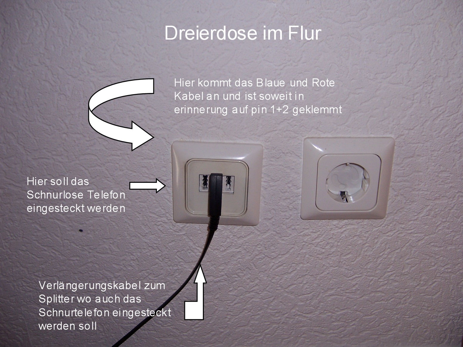

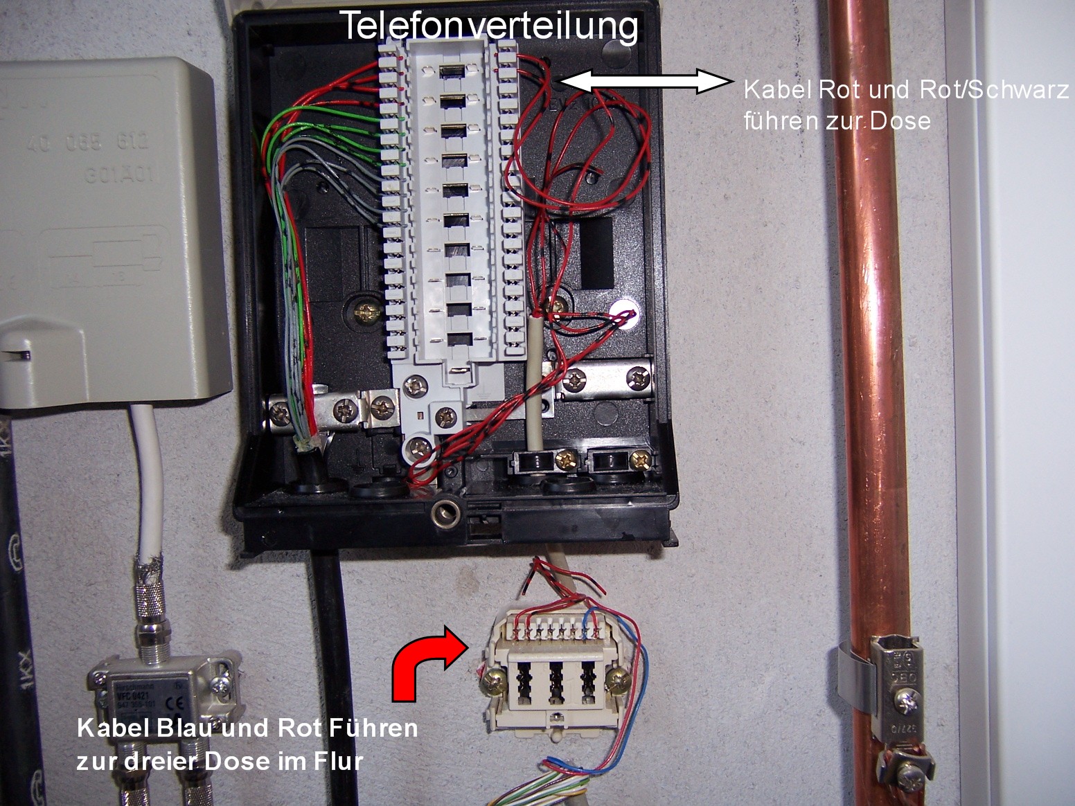

habe mal ein foto von der verteilung gemacht evtl. kann mir jemand helfen!?
von der abgebildeten dose geht ein kabel in den flur in die dose da sind aber auch nur zwei von angeschloßen!
bin da bisschen ratlos!?

also, normalerweise kommt das Signal auf 2Adern an, das sind bei Dir die oben links, und rechts gehts weiter. Dann sollten sie auf den Splitter gehen, der eine Art Frequenzweiche ist und das DSL Signal und das Telefon Signal trennt. d.h. vom Splitter gehts einmal zum DSLModem/router und zum anderen auf die Telefon Dose/Anlage. Bei ISDN muß hier eine TK-Anlage oder ein ISDN Telefon angeschlossen werden. Bei analogem Anschluß kann man hier ein Telefon einstecken. Man kann aber auch, und ich denke dies ist bei dir der Fall, zwei Telefone parallel anschließen, was aber nicht immer funktioniert und von der Telekom bei Fehlern auch mit Geldbuße belegt werden kann. In diesem Fall empfiehlt sich eine günstige analog Klein TK Anlagen, muße mal in IBäh schaun. Es gibt nun verschiedene Dosen die N/F/N Dose ist die gängigste. Je nach dem wie das ganze verschaltet ist und wo Du das Telefonkabel reinsteckst, kann es sein das die Leitung unterbrochen wird und das vor/nachgeschaltete TGerät nicht mehr funktioniert.

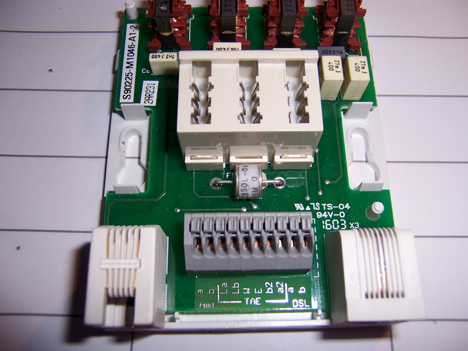

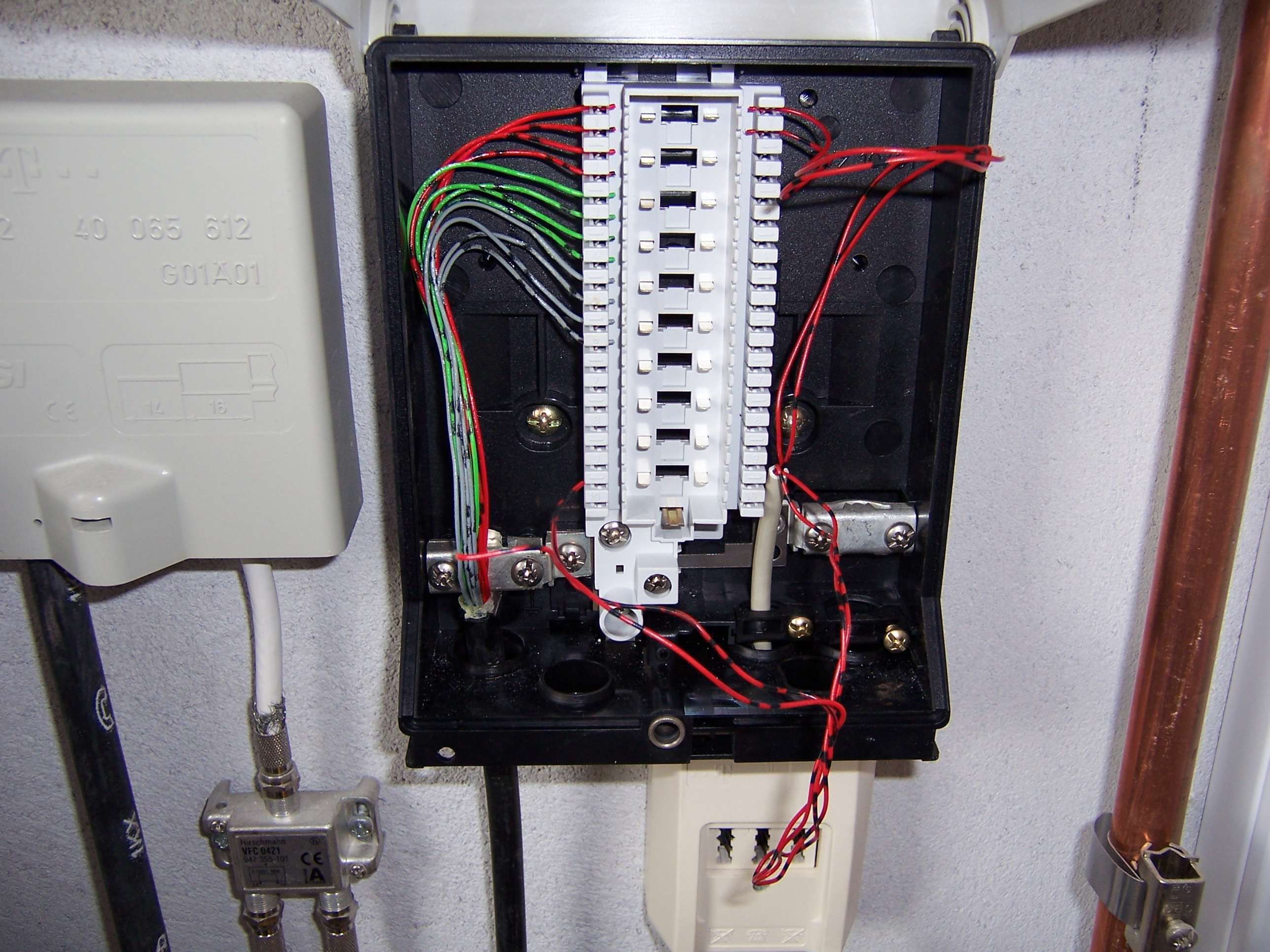

hier sind mal fotos für die leute die plan von sowas haben, ich hoffe ihr könnt damit was anfangen.
also um keine missverständniss aufkommen zu lassen, ich möchte wenn meine frau mit dem schnurlosen telefon redet gleichzeitig mit meinem schnurtelefon im büro mitreden können.
wie klemme oder stecke ich jetzt was?

es geht mir ja darum zwei analoge telefone zu betreiben. kann ich denn evtl. am splitter eine brücke einbauen das es geht?
der telekomiker am telefon saget mir eben das am splitter nur F atkiv ist und die beiden N seien blind.
es ist ja eine klemmleiste zu sehn mit der ich was brücken kann!
