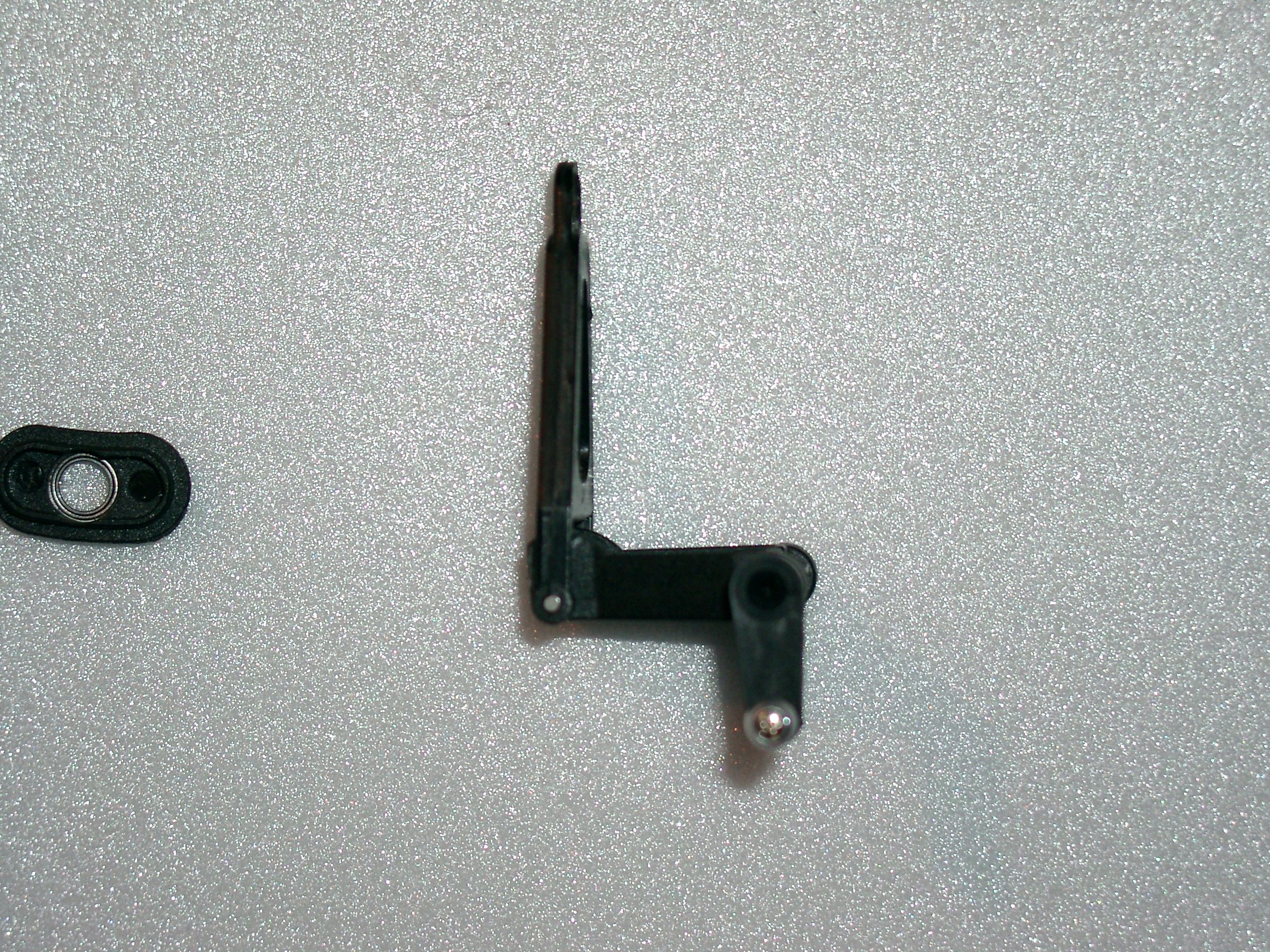

Also in anderen Threads hatte ich ja schon kurz angeschnittten, das ich mit dem 0°-Pitch einstellen meines T-Rex kleine Probs hatte.
http://www.rchelifan.org/viewtopic.php? ... c&start=15
Und habe daraufhin einen Tip gekriegt, daß das Nick-Umlenk-Teil
bei einigen CDE Modellen scheinbar werksseitig falsch ist.
http://www.rchelifan.org/viewtopic.php? ... highlight=
Nu hab ich es, weil ich das Chassis nicht komplett auseinanderfrimmeln wollte, das Problemchen SOOO gelöst:
( Habe nicht mehr drauf geachtet, das die ServoArme 90° / 180° Winklig parallel sind, sondern nur das das Ergebnis am Rotorkopf korrekt ist)
Mit der Lösung wie auch dem FOTO flog der T-Rex aber wie ne wildgewordene Hummel und sauste mir ständig um die Ohren.
Von Positionsschweben keine Spur einer Chance!
Das zweimalige crashfreie Landen war nur durch mutig entschlossenes und korrekt (glücklich?) getimetes Pitchrausnehmen in "ruhigen" Sekundenbruchteilen möglich, bzw. kurz bevor er erfahrungsgemäß wieder abhaut. *Schwitz*!
Mit der vorigen Lösung, bei der ich alles möglichst 90°/180° mechanisch eingestellt hatte, und dann die TS per Senderprogrammierung "runtergeholt" habe, war ruhiges Schweben möglich!
Um ehrlich zu sein:
Ich kapier das nicht.
Entweder hängt es auch mit dem neuen Rotorkopf von Microheli zusammen .. oder mit der Paddelwippe ?
Hmm .. Naja .. zumindest fühlte ich mich jetzt genötigt auch noch das ALIGN 120° Chassis zu bestellen.
Aber wenns dann nicht besser wird, beiss ich irgendwo rein...

Beitrag von helihopper »
Öhmm,
stellst Du Pitch so ein?
Ich stelle die Padelstange genau Waagerecht an die Position, wo jetzt Deine Blätter sind im 90° Winkel zum Chassis und stelle dann Pitch ein.
Macht das keinen Unterschied?

Beitrag von Blade »
helihopper hat geschrieben:Öhmm,
Cu
Öh .. ich denke, das dürfte pups sein..
Der Pitch muss ja 0° bleiben, egal ob die Blätter grade nach Vorne oder zu Seite gucken ...
-oder?-

Beitrag von ER Corvulus »
Hallo Blade,
dass der so eigentlich nicht fliegt, ist zu erwarten.
Geometrie grundschule... (spässle)
Du hast nun in weiten Teilen des TS-Hubweges einen nichtlinearen verlauf zwischen Servoweg (in Grad) und Weg des dazugehörigen Kugelkopfes auf der TS in mm. Und das bekommst mit deiner Funke vermutlich nicht sauber weggerechnet - und damit wird die ganze Lenkerei mehr oder weniger zum Glücksspiel.
(Eh du 'n 120er-Align-Chassis kaufst, bau lieber um auf mech. Mischung - die Teile könnte ich Dir billigst schicken - wär halt 'n bischen grau dabei ;) )
Habe auch mal gemessen (wohlgemerkt, bei meinem Grauen Rex, nach dem stell ich den CFK ein (und den BHe hatte ich damit auch)) Bei Pitch 0 ist die Unterkante der TS überall genau 11,2mm von der Oberkante Chassis weg - in der Stellung ist die Pitchbrücke bei der mech. Mischung waagerecht - die Geometrie des Kopfes ist eh bei allen gleich - und der Abstand TS-Chassis hoffentlich auch (sonst bräuchte man unterschiedlich lange HRW's).
Habe mir deshalb einen Kartonstreifen passend geschnitten (eher 11,0mm...) den lege ich als Stütze um die HRW unter die TS und stelle dann in Ruhe ein.
Grüsse Wolfgang

Beitrag von Blade »
Das mit dem 11mm Pappstreifen ist ne coole Idee ...
Hmmm .. das es aber so einen Unterschied macht, ob man nun das mechanisch ausgleicht oder per Sender, hätte ich nicht gedacht...
Naja .. Sei´s drum. Hab jetzt das hier bestellt .. http://www.freakware.de/shop/artikeldet ... ikel=10056
Wie gesagt, wenns dann aber nicht funzt pranger ich mich öffentlich als Kapier-Nix und Krieg-Nix-Hin an :-)
Dafür brauchst den Pappstreifen erst Recht ;) ..... da bin ich auch gerade dabei, die Angaben der Steuerstangen-Längen Servos<->TS sind eher fürn Ar****

Beitrag von Enzo »
das mit 90 Grad und pups ....
Ich fürchte das ist leider nicht so. Versuch mal die Paddelstange während des Einstellens zu bewegen und du wirst sehen, du kannst JEDEN Pitchwert erreichen ohne irgenwas zu tun:)
Also: Libelle (kleine Wasserwaage) auf die Paddelstange und diese fixieren. Libelle aufs Heckrohr (Heckrohr und Rotorwelle haben 90 Grad zueinander) und dann nochmal einstellen. Und du wirst von dem Ergebnis begesitert sein, ich muß an der TS nichts trimmen!

Beitrag von debian »
Guten Morgen,
ich verstehe eure Probleme nicht so ganz ! Wenn ich mir so das 1. Foto ansehe frage ich mich, warum es eine Bauanleitung gibt ( sorry wenn sich das einwenig spießig anhört ).
Ich als Anfänger hatte nur mit den Servoarmen etwas Probleme und sonst mit nichts, doch sorry hatte den Heckrotor falschrum drehend, Hawk hat das gerade geändert und er flog sofort und tut es noch heute !
Aber es wäre sicher von Vorteil wenn alle Hebel/Anlenkstangen Paralel bzw. 90° stehen um verschiedene Ausschläge zu vermeiden.
Uwe
