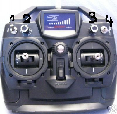

Das habe ich noch auf meinem PC gefunden von meinem DF36:
Die DIP Schalter belegung sieht Standard mäßig so aus:
1 OFF Nickservo invertieren
2 OFF Rollservo invertieren
3 OFF Motorkanal invertieren
4 OFF Heckservo invertieren
5 ON Proportional an/aus (?)
6 OFF unbelegt
7 OFF Taumelscheibenprogramm (?)
8 OFF Pitchkurve speichern
9 ON Pitchservo invertieren
10 OFF Kanal 6 (Knopf 1) invertieren
1: Freier Kanal zur eigenen Verfügung
2: "PLT" = "Pitchtrimmer"
3: "PZT" = "Vorpitch"
4: Sollte am Anfang auf Stellung "N" stehen. Dies bedeutet, dass die Motorleistung den Heli steuert (der Pitch wird dann automatisch von der Fernsteuerung hinzugemischt). Schaltet man auf Stellung "1" um, so schaltet man damit in den sogenannten 3D-Modus um. Hierbei bleibt die Motorleistung konstant, nur der Pitch, also die Blattverstellung ändert sich.
Mit den Potis "PLT" und "PZT" wird die "Pitchkurve" im Modus "N" (Knopf 4) eingestellt
6 OFF unbelegt
- remotecontrol.jpg (31.28 KiB) 280 mal betrachtet
