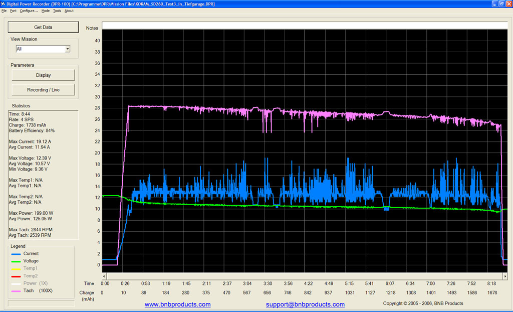

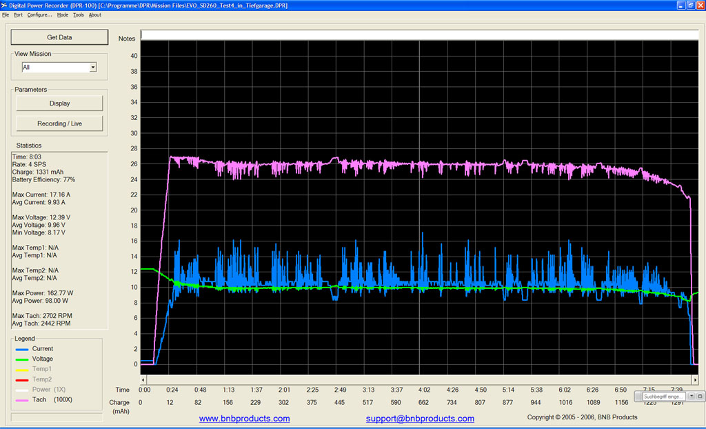

Harry und ich verzweifeln schon langsam wegen der fehlenden Power im Rex. Nachdem Hacker B20-15L und der 450TH eindeutig zu schwach waren, hat sich Harry den SD260 ausgeliehen und getestet. Erster Eindruck war entäuschend. Der Datalogger hat dann jedoch gezeigt, daß es wohl nicht an den Motoren liegt, sondern an den Lipos. Die Spannung fällt beim Evo gleich nach dem Start ziemlich ab und bricht bei Pitch ziemlich ein, somit die Drehzahl natürlich auch. Bei dem Kokam sieht das schon wesentlich besser aus. Anscheinend sind die Kokams nach wie vor das Maß der Dinge.
- Evo_SD260_Test4_Tiefgarage.jpg (178.14 KiB) 972 mal betrachtet
- Kokam_SD260_Test3_Tiefgarage.jpg (179.8 KiB) 972 mal betrachtet

moin,
was komisch ist,ist das die EVOs direkt nach dem start auf ca. 10 volt abfallen!das kann doch nicht sein bei dem geringen strom?ist der pack OK oder hat da eine zelle ne macke?
Also ich bin auch eher enttäuscht von den EVOs. Da kriegt man nämlich nicht 1800, sondern nur 1600mAh raus (Testentladung am Lader bei 1C bis auf 3V). Dachte auch erst, das sei der Pack - ist jetzt beim zweiten aber auch so. Und alle meine günstigen Align- und Polytronics-Lipos bringen exakt die aufgedruckte Kapazität.
Außerdem bringen die EVOs schon bei 0° Pitch weniger Drehzahl, als meine Align Lipos (1900er 13C) und zwar ganze 100 U/min!!
Genauso bricht der EVO bei Pitch stärker ein, als der Align. Ich verstehe also das Theater um die Dinger nicht ganz...

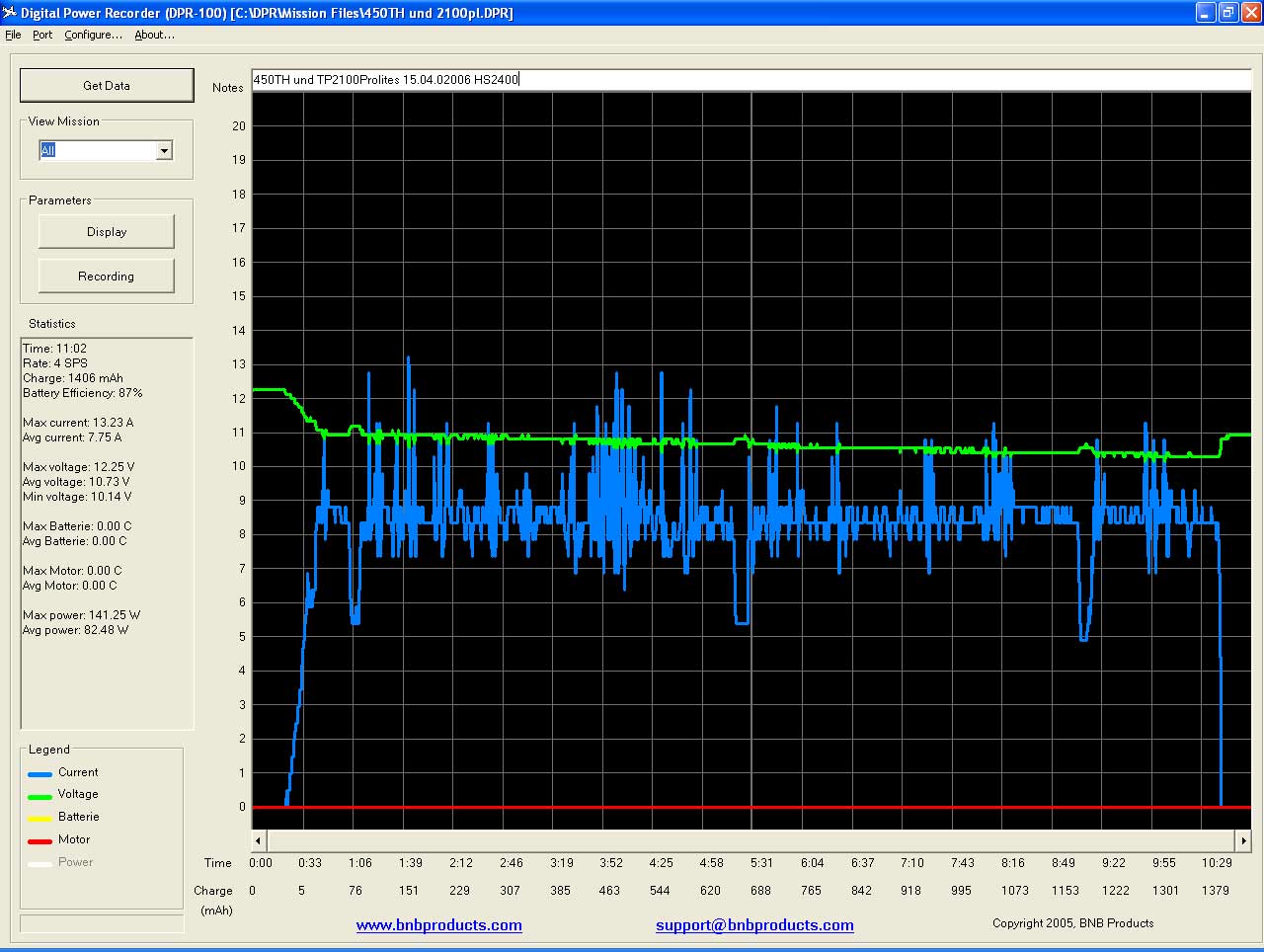

#7 450TH und TP2100 Prolites
Als Info, heute gemessen. Maximaler Pitch 10 Grad, habe ihn gerade auf 12 erhoet und messe morgen nochmal. 2200RPM .
Ingo
Ingo
- 450TH-TP2100Prolites-2200RP.jpg (133.46 KiB) 936 mal betrachtet
Wie Wolfi auch schreibt, bekomme ich auch nur max ca. 1530 mAh nach dem Fliegen rein. Gestern beim Test auch aufgefallen, Kokam bleibt kuehl, Evo ordentlich warm. Und die Drehzahl mit Evo ist schon beim Start niedriger als mit den Kokam.
Werde die Aufzeichnungen mal dem Haendler meines Vertrauens schicken, mal sehen was der meint.
Agrumi:
Ich habe zwei Evos, die sind noch nicht sehr viel geflogen. Ist bei beiden gleich. MAC hat ja auch noch einen Evo, den testen wird dann auch noch. Wolfis Evo hat ja ein aehnliches Verhalten.
Wolfgang:
Akku Kabel schliesse ich aus, weils mit zwei Evo Packs identisch ist. Und die anderen Kabel sind wohl in Ordnung, mit dem Kokam siehts ja ganz anders aus.
Agrumi:
Wolfgang:
