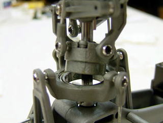

Hallo!
ist zwar die Plaste-version, aber sieht so das TS-Problem aus???
Kaiko
Beiträge: 1381
Registriert: 13.08.2005 21:05:17
Wohnort: Issum
Beitrag von Kaiko »
jab...das ist das Problem :-). Aber auch der Aussenring kann sich lösen.
