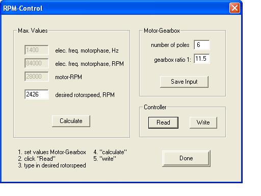

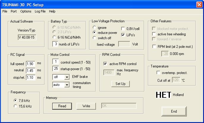

ich hab in meinem T-REX-SE denn Tsunami30 verbaut
ich möchte meinen Tsunami mit RPM Control nutzen
RPM Control ist Activ
doch wenn ich AR schalter löse
nutzt er die Gaskurve von meiner FF9
was muss ich da noch alles einstellen
im Setup Menü vom RPM Control steht die [highlight=red]Desired rotorspeed, RPM [/highlight]auf [highlight=red]2425[/highlight]
unten hab ich noch zwei Screenshots von meinen Tsunami
- tsunami1.JPG (53.67 KiB) 1628 mal betrachtet
- tsunami2.JPG (26.84 KiB) 1658 mal betrachtet

hi trashcity,
die gaskurve am sender hat definitiv nichts mit dem rpm mode des tsunami zu tun.
wenn du den tsunami im rpm mode betreiben willst, brauchst du am sender eine gasgerade.
rpm-mode = reglermodus. der tsunami versucht eigenständig die eingestellte drehzahl zu halten. deswegen gasgerade (alle punkte bei dem sender bekommen den gleichen wert wie z.b. +60%, +60%,+60% (entspricht ungefähr 80% reglerleistung. die restlichen 20% verbleiben dem regler zum nachregeln)).
wenn du im sender nun eine gaskurve progst. (die gaskurve ist ein mischer, der von der pitchknüppelstellung am sender abhängig ist) nimmst du dem tsunami die möglichkeit, den vorteil des rpm modus auszuspielen.
edit: sender und tsunami sind zwei getrennte einheiten. der tsunami kann nur auf das sendersignal reagieren. somit bekommt der sender keine rückmeldung vom tsunami ob da der rpm modus aktiv ist oder nicht.
da liegst du leider falsch.eigentlich solte es ja egal sein ob in der Funke eine gaskurve drin ist oder nicht
meiner meinung nach solte wenn man RPM Control nutzt jeglich gaskurve deaktiviert sein oser?

naja,
welchen motor du verbaut hast.
ein innenläufer ist meist ein 2-poler während ein aussenläufer immer ein mehrpoler > 2-pole ist. um die anzahl der pole bestimmen zu können sollte halt bekannt sein, welchen motor du verwendest.
hast du bei dem pc-setup vorher einen initlauf mit blätter gemacht, oder sind die daten manuell von dir im rpm setup eingetragen worden
laut dem rpm setup könntest du ein 13-er ritzel mit einem 400dh oder 450th verwenden.

hab das setup von meinem Händler bekommen
hab ein 13-er ritzel drin und einen 450th
nur möchte ich verstehen wie das ganze jetzt so mit einander zusamen hängt
