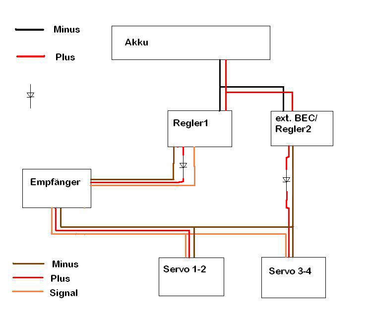

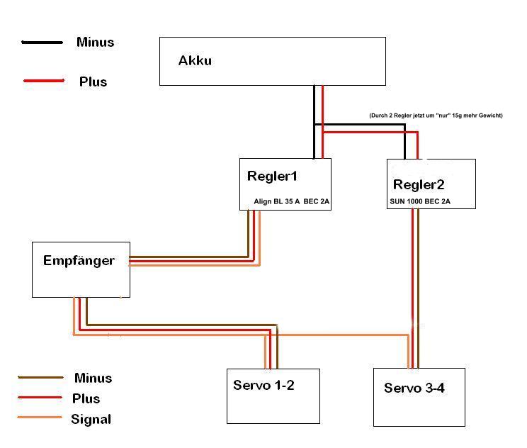

Hallo
Danke für Eure Beiträge, habe es jetzt folgendermaßen realisiert und es funktioniert sehr gut:
Marcus
Marcus

Das sollte so gehen. Ich habe hier nochmal die Dioden eingezeichnet. Die Masseleitungen müssen überall vorhanden sein, damit die Pegel stimmen. Und pass auf MAsseschleifen auf, sonst baust Du dir da ggfs. einen NF-Schwingkreis rein, und das geht gar nicht gut...

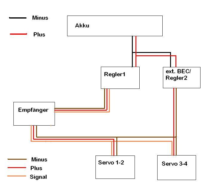

Die Version OHNE Dioden ist besser - 0,7V weniger an den Servos merkt man schon. Und elektrisch auch einwandfrei.

Hi Zoomer,
habe das Schema von Dir fast so übernommen. Erster Test: Es funktioniert. Geflogen bin ich zwar noch nicht aber ich hoffe es geht. Ich habe aber im gegensatz zu deinem Schema die Masse zum Empfänger weg gelassen.
Gruß Mario
