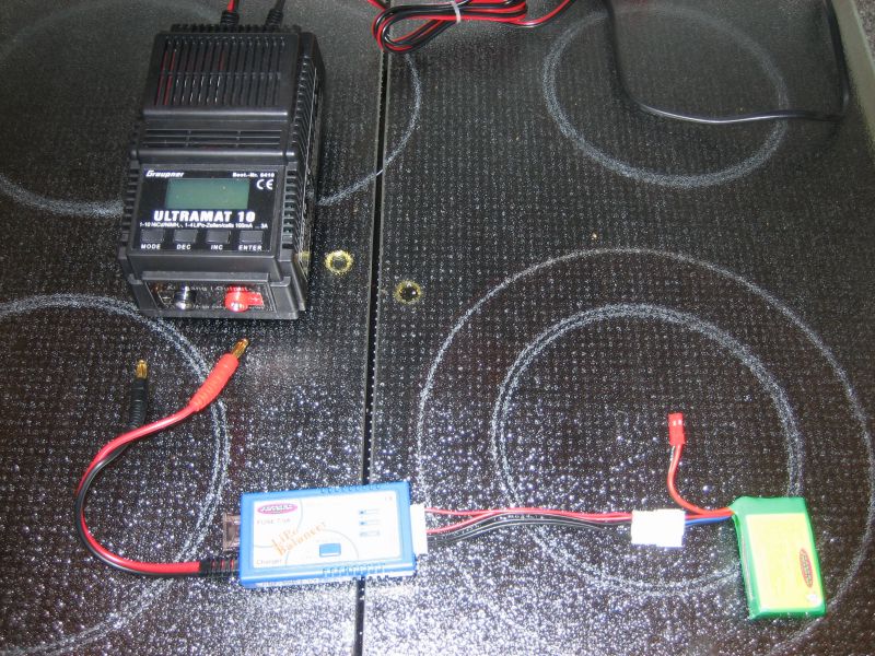

bräuchte noch etwas Unterstützung bei der Bedienung,
da funktioniert was nicht.
Jamara (Hyperion) Balancer mit einem der 4 beiliegendem
Kabel verbunden (das für 2 Zellen) mit dem Lipo der Lama
verbunden.
- Muß doch der weiße Stecker vom Lipo sein?
- auf die Seite innerhalb des Steckers des Balancer Kabels wo 2 Pins sind?
(läßt sich ja links und rechts innerhalb des Steckers einstecken)
Andere Seite vom Balancer in das Ultramat 10, dort Ladestrom
700 mA und LiPo eingestellt.
Tut sich nichts, normal meldet sich jetzt der Ultramat 10
und auf dem Balancer sollte was aufleuchten.
Falcon

Beitrag von lightmove »
Moin,
Balancer muss in den Connect-Modus dann Ultramat starten !
greets
Knut
Falcon50
Beiträge: 51
Registriert: 09.04.2006 00:42:53
Beitrag von Falcon50 »
habe ich versucht durch Drücken der Taste am Balancer
(laut Beschreibung) es leuchtet da aber nichts am Balancer.
Falcon
lightmove
Beiträge: 4
Registriert: 21.04.2006 16:01:46
Wohnort: Leverkusen
Ich habe zwar den LiPo Balancer Plus Und den ROBBE sind eigentlich alle ähnlich . Das schwarze Kabel des LiPo ist auch auf dem PIN des Balacers wo GND (Ground) drauf Steht ?
Knut
Falcon50
Beiträge: 51
hier mal ein Bild vom Anschluss.
Falcon
