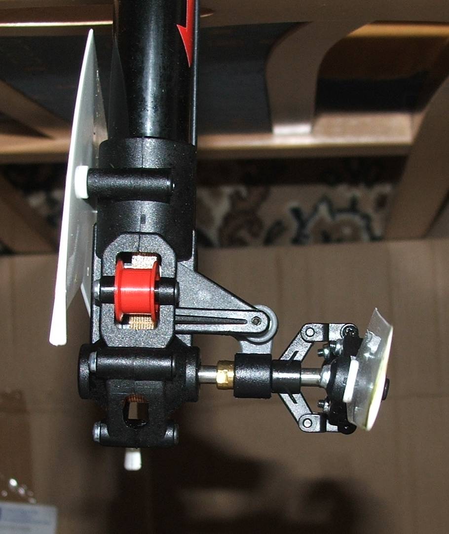

wie stehen eure Heckrotorblätter wenn ihr im Normal Mode gerade steht haben sie das Anstellwinkel oder stehen sie normal (neutral). Ich verwende die Carboonblätter von TT.

Habe zwar keinen Rappi, aber meine haben einen kleinen Anstellwinkel....
David
Beitrag von David »
Ohne Anstellwinkel würde der Heli zu rotieren beginnen.
Das Heck einfach so einstellen das bei Servomitte, diese
Heckhülse auf der Mitte der Heckwelle liegt und man bei
vollem Servoweg, der gesamten Weg der Welle nutzt.
So wie man es auch beim Gas-Servo machen soll, hier
ein Bild von Nighty bzw. Dani, wo es falsch war und dann
korrekt eingezeichnet wurde:
http://www.heli-dormagen.de/fotos-rapto ... 1-dani.jpg

bei meinem Raptor sind die Blätter zirka 8 grad angestellt.

und so steht er in der Luft??
Also auch im Normalmode??
Gruß Ali

Hecksteuerbrücke in die Mitte - Servo in Neutralstellung und alles 90°
Limiter so, daß nix mechanisch anläuft - und den Rest soll der 401er
erledigen - wozu hab' ich den sonst? :lol:

Es sollten zwischen 5° und 8° sein...
