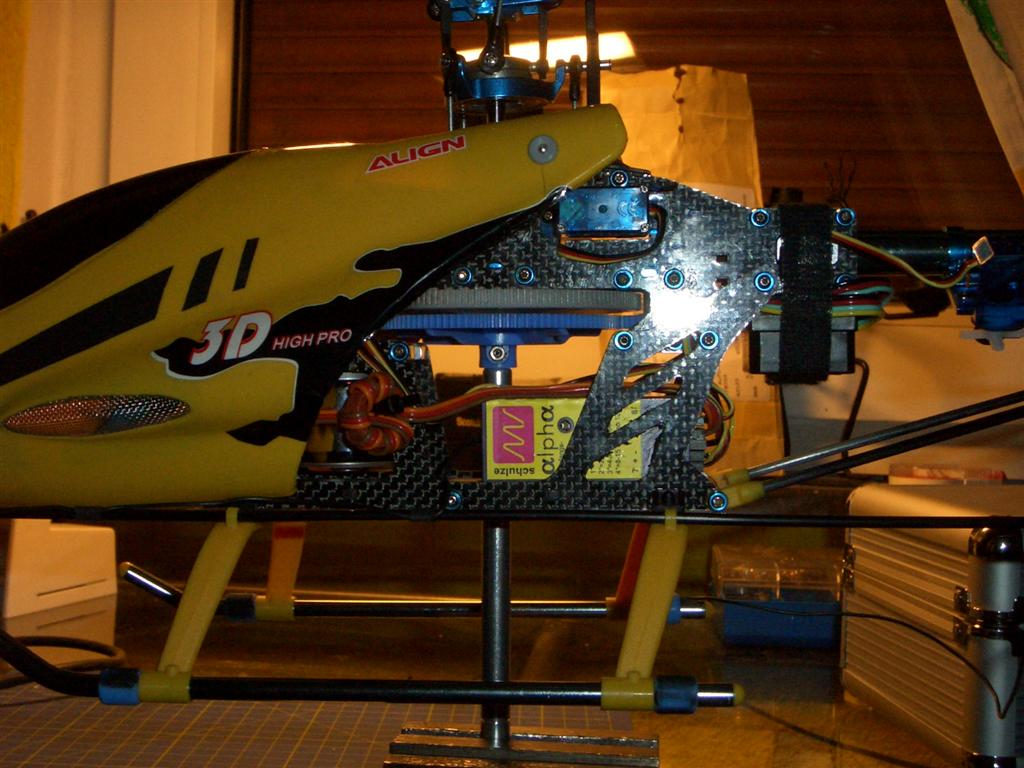

ich tippe mal auf einen falsch eingestellten schwerpunkt.
dann kann eine härtere dämpfung alles noch schlimmer machen.
je niedriger die drehzahl desto besser muss der schwepunkt passen.
ich weiß nicht wie es bei deinem heli ist, aber bei meinem SE kommt man sehr gut von unten an die welle dran.
beim ausbalancieren sollte der rex auf der welle stehen können ohne nach vorne oder hinten zu kippen.
- je dünner der stab deso besser das ergebnis.
- bal.jpg (116.83 KiB) 587 mal betrachtet
-gruß philipp
