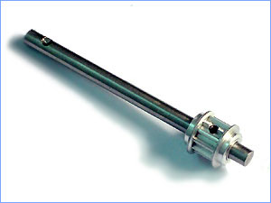

Beiträge: 16688
Beitrag von ER Corvulus »
die Hülse hat bei mir etwas Spiel auf den zu dünnen Align-Wellen, die Anlenkung auf dem Kugellager ist aber OK.
Das klapper macht aber solange nix, solange du dann auch den Align (doppelt geführten) Anlenkhebel vom XL verwendest. Mit einer einseitigen Führung klemmts dann schon mal.
Mit "ordentlichen" 3mm Wellen klappert nix - wenn du Dicht traust, da ein Zahnriemenrad draufzumachen...

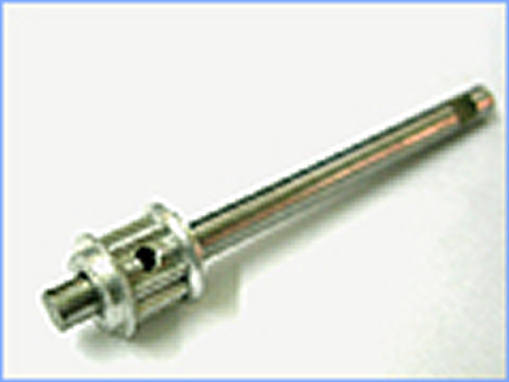

tuxlin23
Beiträge: 651
Registriert: 18.04.2005 22:59:55
Wohnort: Schwarzenberg
Beitrag von tuxlin23 »
Meutenpapa hat geschrieben:Aber 90% kommt von der Hülse. Bin schon am grübeln wie ich die Kugel spielfrei bekomme.
ENDFEST300!
... o.k., war 'n Scherz ...
Klappert bei mir ebenso, hab' schon 2 weitere probiert mit gleichem Ergebnis. Die Welle ist zu dünn, lt. meiner Mikrometerschraube sind es nur 2,97mm. Am besten wäre also eine andere Welle, zb. aus einem CDR. Nur bin ich mir noch nicht sicher, wie man das Zahnriemenrad auf der Welle festbekommt. Ich hab' mir extra mal die Titanwelle bestellt (leider noch nocht geliefert), weil die ein verschraubtes Alu(?)-Riemenrad hat (und 4mm länger ist).
Uwe
tuxlin23
Beiträge: 651
tuxlin23 hat geschrieben:... extra mal die Titanwelle bestellt (leider noch nocht geliefert),Uwe
eben kam die Post und brachte die Titanwelle. Hab' gleichmal nachgemessen: ist tatsächlich 3,00mm dick. Die Hülse klappert fast gar nicht mehr. Werde heute Nachmittag mal Agrumis Lösung gegen die Titanwelle + Align_brücke tauschen.
Aber 21,50€ für die Titanwelle sind ganz schön heftig! Wenn's nur um das verschraubbare Ritzel geht, kann man auch die Stahlwelle nehmen, das Ritzel runtermachen und auf eine eigene, 5mm längere, CRD-Welle setzen. Kostet dann nur 12,80€.
