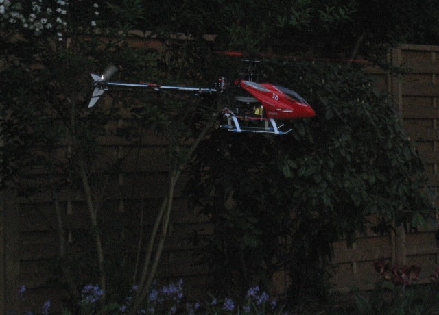

#11 Er fliegt wieder
Beitrag von PI1966 »
Nach Austausch des Zahnriemens und Reparatur des Kufenlandegestells hat mein T-Rex gestern Abend zum ersten mal wieder frische Luft geschnuppert.
Diesmal - oder ab jetzt - sogar ohnen Kohlefasertrainingsgestell.
Sieht doch gut aus, oder??
Peter
T-Rex in der Abenddämmerung
TRex fliegt wieder.JPG (87.79 KiB) 864 mal betrachtet

Richard
Beiträge: 5904
Wohnort: Erde
Beitrag von Richard »
fein :) das wieder funzt ...
"aber um blöde auf deine Frage im Kopf des Thread's zu beantworten...
...wenn er reisst issa kaputt ;), und der heli kommt meistens runter ..."
Richard
