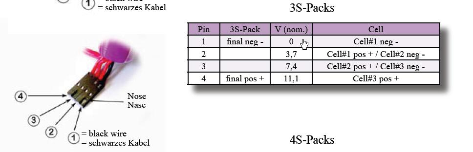

Bosti hat geschrieben:Hi,
nein einen speziellen Balancer brauchste nicht. Was für ein Kabel hast du denn? Ich hab es damals so wie hier gemacht. Wie hast du es denn gelöst?
kann man denn LiPo nicht direkt anschließen ? von der Belegung her sollte es doch passen (siehe Bilder).
Die Messwerte sind so wie sie lt. Abbildung sein sollten.
Oder können die Zellen untereinander noch vertauscht sein ?
Hacker 3S.jpg (35.52 KiB) 1060 mal betrachtet
Bosti
Beiträge: 2340
Wohnort: Im Herzen der Natur
Beitrag von Bosti »
Keine Ahnung ob die die Zellen vertauscht haben...
Mach Schwarz an Schwarz und dann immer so weiter müsste dann eigentlich passen. Sieht dein Balanceranschluss so wie auf dem unteren Bild aus? Der passt aber nicht in den Graupner oder?
Gruss Bosti
stefan-marco
Beiträge: 43
Registriert: 23.04.2006 01:48:46
Wohnort: Filderstadt
Beitrag von stefan-marco »
Bosti hat geschrieben:Keine Ahnung ob die die Zellen vertauscht haben...
Doch, der Stecker paßt !
Hab nur die Nasen entfernt !
Mein Problem ist, dass ich zwei Flightpower habe und beide, der eine mit dem Original-Stecker und der andere mit einem von mir angelötetem robbe / graubner Stecker funktionieren nicht !!
Daher würde es mir viel bringen, wenn mir jemand sagen könnte ob der Graupner Balancer generell nicht zu den Flightpower paßt oder ich ein Adapterkabel nehmen muß oder ob ich einfach "zu blöd" bin...........
