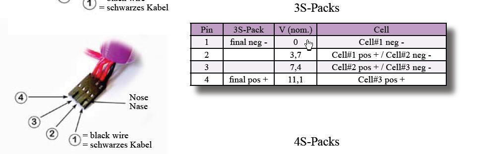

vorab, ich hab schon einige Versuche gestartet, bisher konnte mir niemand helfen !
Ich habe einen Graupner Balancer Plus, 2 Flightpower Evo20 1800 mh 3s, einer mit Original- Balancer Stecker und einer mit Robbe / Graupner Anschluß.
Leider blinkt der Balancer beim einstecken der Akku´s, die 1+2+3 Led fünf mal und dann schaltet Standby- Modus !
Der Connect- Modus ist daher nicht möglich.
Was für ein Fehler könnte dies sein ??
Der Balancer ist neu und funktioniert, wurde getestet, die Akku´s sind beide auch neu und funktionieren auch.
Heute habe ich den Jamara und Robbe Balancer getestet, bei dem blinken auch die drei Led´s !!!
Wie müssen die Balancer- Kabel verlötet werden ? der Akku hat ein schwarzes und dei rote Kabel.....
Bitte um Hilfe, danke.
Erfahrung mit Graupner Balancer Plus / Jamara Balancer ???

- Hacker 3S.jpg (35.52 KiB) 863 mal betrachtet
- Graupner.jpg (12.58 KiB) 874 mal betrachtet
nach dem anstecken der Balancerkabel an den Balancer ist es richtig das die LED´s blinken.
Weiterhin sollten die Einzelzellen dabei ausgeglichen werden.
Danach geht der Balancer in den Standby Modus.
Ladergerät anschliessen und danach die Reset-Taste betätigen.
Danach sollte der Eingang am Balancer freigeschaltet sein und das Laden beginnen.
Bevor das Ladegerät wieder abgeklemmt wird,
den Balancer wieder in den Standby-Modus schalten.

Denk mal für die Rex Akku's tun's die günstigen Balancer alle, besonders wenn man sie bei jedem Ladevorgang einsetzt. Die teureren haben halt nur den Vorteil, dass sie mehr Strom ableiten können, so dass es bei grossen Kapazitäten nicht ewig dauert, falls ein Lipo mal stark aus der Balance ist.
Anschluss sollte doch anhand der Bilder klar sein, Pin1 bei Graupner ist auch Pin1 bei Hacker/FP.
