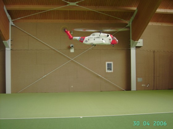

Hi Florian,
Hier Fotos von Causemann Rumf. Laciert von Aussen mit Autolak Spray Dosen Von OBI. Gute erfahrung.
Gruß Pavel
