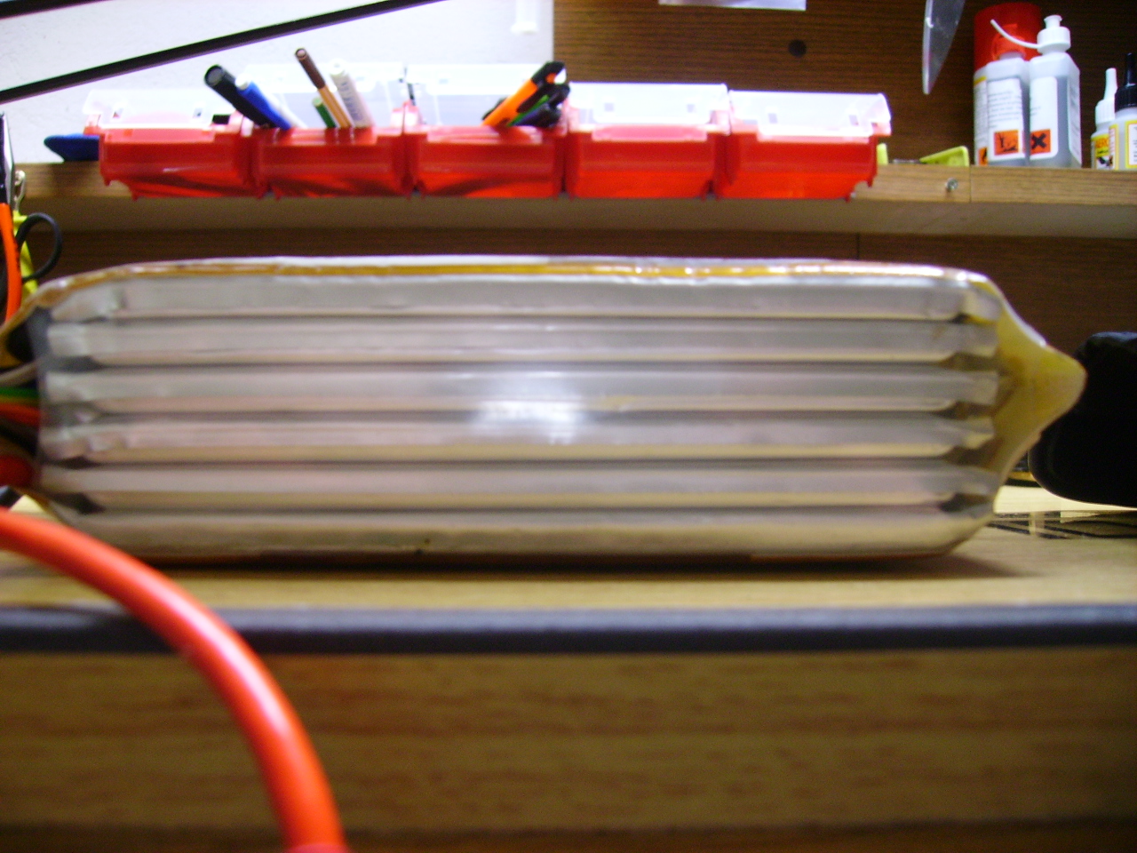

Bin heute Traufgekommen das mein FP Akku Dicker ist als normal hab aber keinen Leistungsverlust (Heli Logo 10)
Was mein Ihr neuen Akku oder kan da nichts basieren !

mach mal ein Foto das man die Zellen gut sehen kann!! Bei sowas würde ich seeeeeeeeehr vorsichtig sein!!! Akute Brandgefahr!!!!!

Ich denke die haben nichts. Sieht recht normal aus. Sind vielleicht mal etwas heiss gewesen.
Flieg sie weiter, oder schenk sie mir :)

Ich denke auch dass die noch in Ordnung sind, aufgeblähte LiPo´s sehen anders aus. Ich würde sie bedenkenlos weiter fliegen...
Gruss Bosti
tip, top die Lipos.... nee, du lass mal besser sein und schenk sie Chris :wink:

Der Akku hat keine Power mehr scheiß
Aber wieso ist der nach 35 Ladungen im eimer das kann doch nicht sein!

Logo 10 Carbon 3D hat geschrieben: Aber wieso ist der nach 35 Ladungen im eimer das kann doch nicht sein!
Moin Martin,
da kann man nur spekulieren.
Immer schön leer geflogen und kaum Restkapazität im Akku gelassen,
immer schön mit 1C, oder mehr geladen, Balancer nicht ständig mitbenutzt.
Und schon verkürzt sich die Lebensdauer drastisch.

Hast du gebalanct vor jedem Laden ? Hast du geladen als sie noch warm waren vom fliegen ?? Das musst du beachten bei den Flightpower sonst sind sie schnell hin ! IMMER Balancen und IMMER abkühlen lassen

Also der Akku ist hin, den kannst wegschmeißen.
