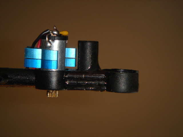

Die Idee dabei ist, mit einem weiteren Heckmotor (gleicher Bauart) den Rotor über das Getriebe gemeinsam anzutreiben. Die Motoren werden einfach parallel geschaltet.
Vorteil dieser Variante soll sein, dass die Motoren um ein vielfaches länger halten (über das 10fache), da die Last (und damit die Stromaufnahme/Leistung) sich auf beide Motoren verteilt.
Weiterer Vorteil: sollte ein Motor kaputt gehen, kann der andere problemlos weiter arbeiten. Schluss mit Pioretten durch ausgefallenen Heckmotor. Selbstverständlich sollten dann bei Gelegenheit beide Motoren getauscht werden.
Die Steuerung soll durch das Dualheck besser sein, da wenn einer der Motoren etwas verzögert reagiert (Anlaufverzögerung) der andere Motor das ausgleichen kann.
Nachteil: Etwas mehr Gewicht am Heck, was den Hubi um ein paar Gramm schwerer macht (etwas weniger als beim DD-Heck) und der Schwerpunkt verschiebt sich.
Dafür einfach den Akku etwas weiter nach vorne schieben (wie beim DD-Heck).
In den USA gibt es inzwischen mehrere Anbieter mit einer entsprechenden Dualhalterung. Hier bei uns habe ich leider nichts gefunden.
Deshalb habe ich gebastelt.
Da mir bei einem Crash ein Heckmotorgehäuse kaputt gegangen ist, habe ich dieses einigermassen passend gefeilt, dann mit Sekundenkleber an das vorhandene Gehäuse fixiert, und anschliessend mit 2K-Epoxy und ein paar kleinen Kohlefaserstreben verstärkt.
Das ganze sieht dann so aus, wie auf den Bildern.
Sobald der Kleber trocken ist, werde ich einen weiteren Motor montieren und ordentlich testen.

interessanter Ansatz das Geschäft mit dem Heckrotor zwei Motoren aufzubürden. Wie sieht es mit der Stromaufnahme aus. Bleibt die oder steigt die geringfügig wegen Verlusten an beiden Motoren. Geht das an einem Regler. Ich habe einen Dragonfly mit Temperaturproblemen am Heckmotor. Habe schon 4 Stück gemordet. Zur Zeit mit einem Conradmotor ist Ruhe. Der Doppelwhopper wäre aber auch etwas für mich. Vorausgesetzt, die Gesamtstromaufnahme bleibt unter 8A. Mehr verträgt glaube ich der Walkera-Regler des all-in-one-Boards nicht.

Bei der Doppelmotorlösung werden die Motoren parallel angechlossen.
Die Stromaufnahme bleibt BEI MEINER Schweberei unter 2A. Das weiß ich, da ich das Kabel von der 4in1 zu den beiden Motoren mit einer 2A-Sicherung abgesichert habe, welche erst einmal crashbedingt kaputt gegangen ist.
Die Heckführung ist etwas besser, da sich die benötigte Leistung auf zwei Motoren verteilt.
Beide Motoren werden kaum warm.
Habe diese Modifikation erst mit 10 Akkuladungen geflogen, so das ich noch keinen Langzeitbericht abgeben kann. Ich bin aber optimistisch, da diese Modifikation sich bei vielen bewährt hat.
Einzige kleine Nachteil: Das Heck wird schwerer (so knapp 10g), so dass das Ausbalanzieren etwas schwerer wird. Der Akku musss sehr weit nach vorne.
Aber da ich gerade am Umrüsten auf Brushless bin (Hauptmotor), wird sich das wieder etwas ausgleichen.
