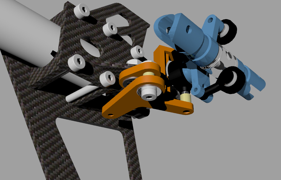

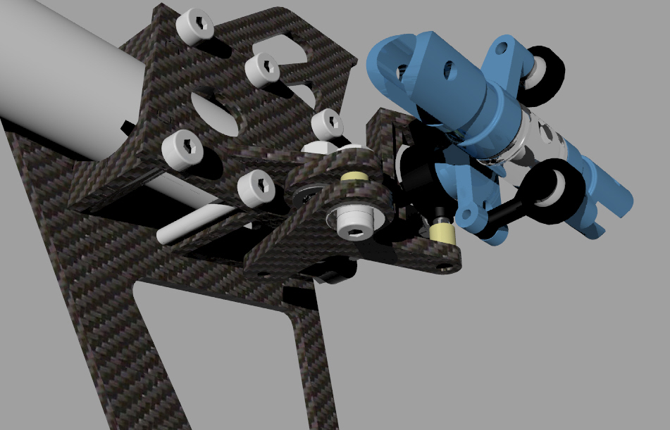

bei microHELIS steht der nächste Prototyp an:
Heckanlenkhebel aus CFK
Mit diesem Anlenkhebel sind dann alle 4 möglichen Anlenkpostionen mit unserem Heckgehäuse realisierbar:
rechts/links
oben/unten
ausserdem enthält diese Anlenkung eine Ausgleichswippe damit kein(e) Langloch/Gabel für die Schiebehülse nötig ist.
Der erste Prototyp wird wohl dieses Wochenende ans Arbeiten kommen. :lol:

Der erste Prototyp und diese Bilder...
Eine begeisternde Bilderdarstellung, welches Prorgamm hast Du dafür?
Ist es TurboCAD 8.2 :?: oder DesingCAD 3D MAX 15 ....

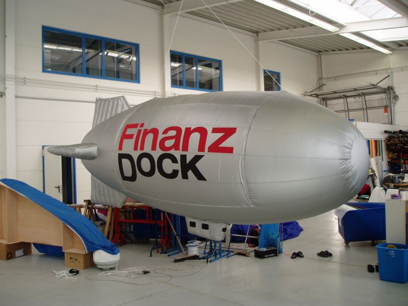

Dafür benutze ich Rhino3D.
Damit machen wir allerdings auch die Zuschnittschablonen für aufblasbare Gegenstände für die Gefa-Flug in Aachen.
..ein schöner Blimp, ist es ein Schaumodell? Ein Aufhänger! :?:
Kann er auch mit Ballongas oder Helium als Werbeträger stehen?
MFG BIGJIM
PS: Sollte es gegeben sein, kann ich dieses Bild oder Bilder :roll: von Dir nach www.modellzeppelin.de -
......15. Fotoseite ....bekommen..

@BIGJIM : ich rede mal mit der Gefa-Flug wegen ein paar Bildern.
Mucki Busemeyer war erst heute wieder zu einer Besprechung bei uns im Büro, da wir mit Ihm zusammen an einem Neuen Projekt arbeiten.
