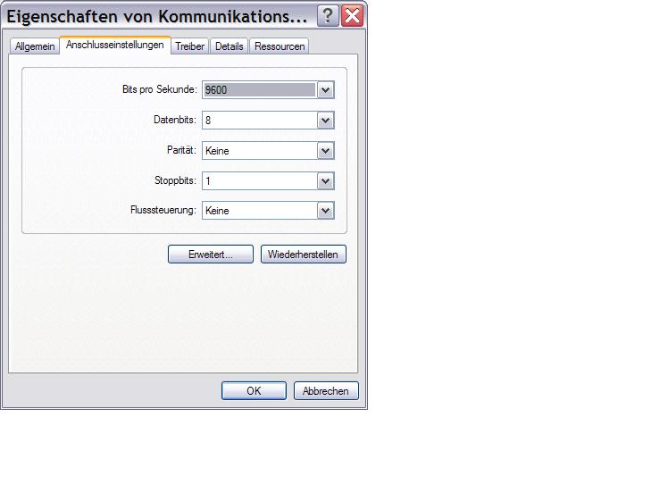

hi klaus,
hier ist die COM einstellung,bei der es bei meinem PC funktioniert.

Hallo Alexander,
danke für Deinen Tip zur Einstellung der seriellen Schnittstelle - leider wieder keinen Erfolg !
Woran kann es nur liegen - sind die 1N4148 schuld - in den meisten Bauanleitungen ist von BAT 85 die Rede ?
