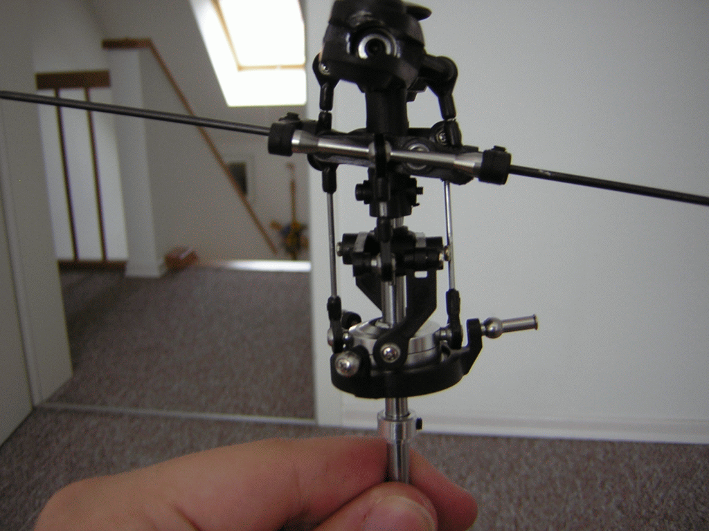

Hallo Forum,
heute habe ich begonnen meinen T-Rex CDE zusammen zubauen. Da das mein erster Helizusammenbau ist habe ich natürlich einige Fragen :)

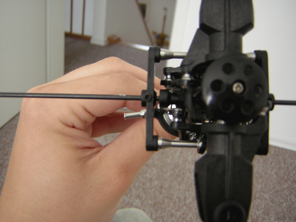

1.) Der Paddelrahmen hat ca 1mm Spiel. Ist das beabsichtigt? Denke eher nicht. Wie ann man das beheben? Mit Abstandsringen?
2.) Habe soeben die Hauptrotoreinheit fertiggestellt. Könnte ein Profi mal drübergucken ob alles soweitrichtig montiert wurde? :)
Weitere Fragen werden sicher noch Folgen
Anbei noch ein paar Foddos.
Gruß Konrad
Spiel
Spiel

Zum Paddelrahmen: Einfach zusammendrücken und dann festschrauben.
Ansonsten sieht das alles schon gut aus ;)

Könnte auch sein, dass die ALU-Teile nicht richtig in die Plaste-teile eingerasted sin. Eher nochmal zerlegen.
1mm ist schon arg viel.

würde auch drauf tippen, dass das Aluteil nicht ganz im Plastikteil reingedrückt ist. Ansonsten sollte ein Spare Parts Beutel beiliegen, dort sind kleine Beilagscheiben enthalten. Auf beiden Seiten eine dazwischenlegen und den Rest zusammendrücken.
Gruß stefan

also ich hab das Spiel durch Zusammendrücken etwas reduziert, es hatte sich nach etlichen Flügen und unfreundlichen Bodenberührungen bzw. nach Anbringen einer neuen Wippe ergeben. Allerdings habe ich weiter leichtes Spiel, stört aber nicht beim Fliegen meines strengen Non-3D-Stiels. :D

Das bringt halt ne leichte Unwucht in den Kopf wo nicht sein müsste
