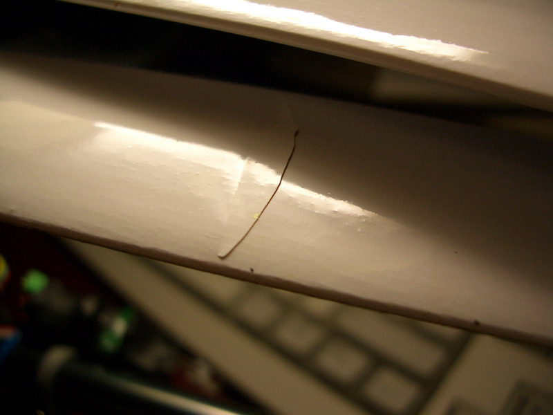

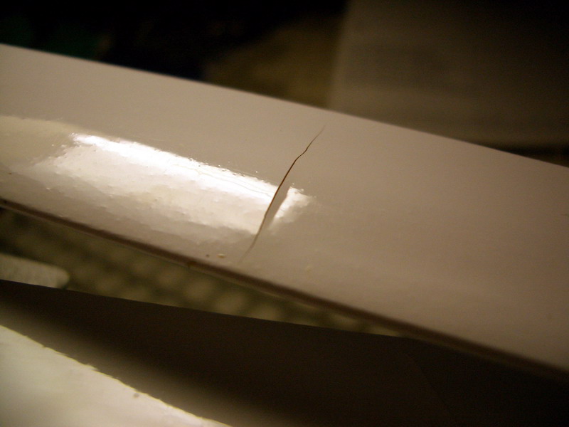

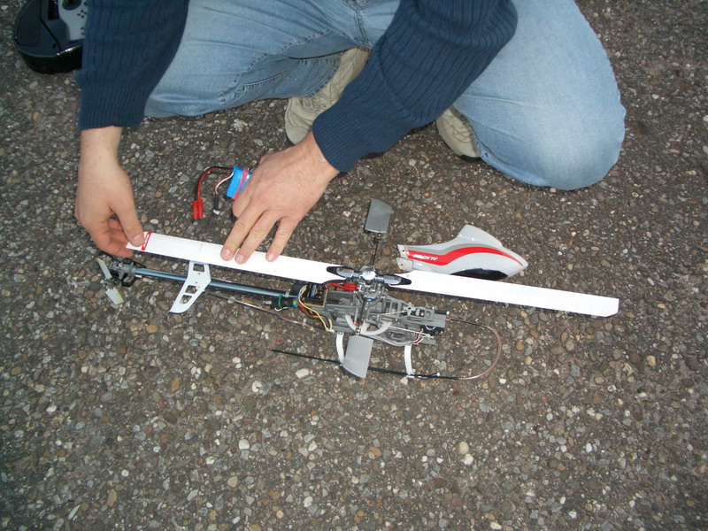

Hallo Allerseits,
Ich habe heute ABend mal die Windstille ausgenutzt und habe 3 Akkus im Freien leer geflogen. War hauptsächlich schneller Rundflug mit hohen Turns. Also noch kein 3D, oder sowas (traue ich mich noch nicht). Nach dem zweiten Akku ist mir dann aufgefallen, dass irgendwie der Spurlauf nicht mehr so toll ist. Seit ich vor zwei Wochen die Alu-Blatthalter dran hatte, war der wie ne Eins. Also habe ich mir mal genauer die Blätter angesehen. Und siehe da: An beiden Blättern hat die Folie an der gleichen Stelle einen Riss auf der Oberseite (etwas 1/3 von der Blattspitze entfernt). Die Blattunterseite ist unbeschädigt. Bodenberührungen und Ähnliches hatte ich seit ca. 40 Std. nicht mehr. Könnte es sein, dass die Blätter einfach abgenutzt sein könnten? Ich denke mal, dass da schon so einige g-Kräfte beim Abfangen usw. kommen und das Holz mit der Zeit einfach ermüdet.

Bei den Holzies ist die Folie ja tragendes Teil - mach Dir keinen Kopp, tret die Dinger in die Tonne - eh Du wegen den 12€ den Heli versenkst oder gar damit ernsthaften Schaden anrichtest!
Klar, kannst auch einfach neues OraCover oder OraStick draufbügeln (alte Folie runter) - aber wenn Du das Zeug nicht daheim hast (2m Rolle oder zum Modellbauhändler fahren) ist es das Porto nicht wert - und ob das Holz dann hält - der Riss dürfte ungefähr inneres Ende der Bleistangen sein...

Hallo Wolfgang,ER Corvulus hat geschrieben:Bei den Holzies ist die Folie ja tragendes Teil - mach Dir keinen Kopp, tret die Dinger in die Tonne - eh Du wegen den 12€ den Heli versenkst oder gar damit ernsthaften Schaden anrichtest!
Grüsse Wolfgang
Nee, habe keinen Bock die Blätter zu reparieren. Ich denke mal, dass die einfach fertig sind. Ich wollte demnächste eh welche vom Blattschmied draufmachen. Der ist ja im Nachbarort. Die Blätter kriegen in der Bastelstube einen Ehrenplatz an der Wand
