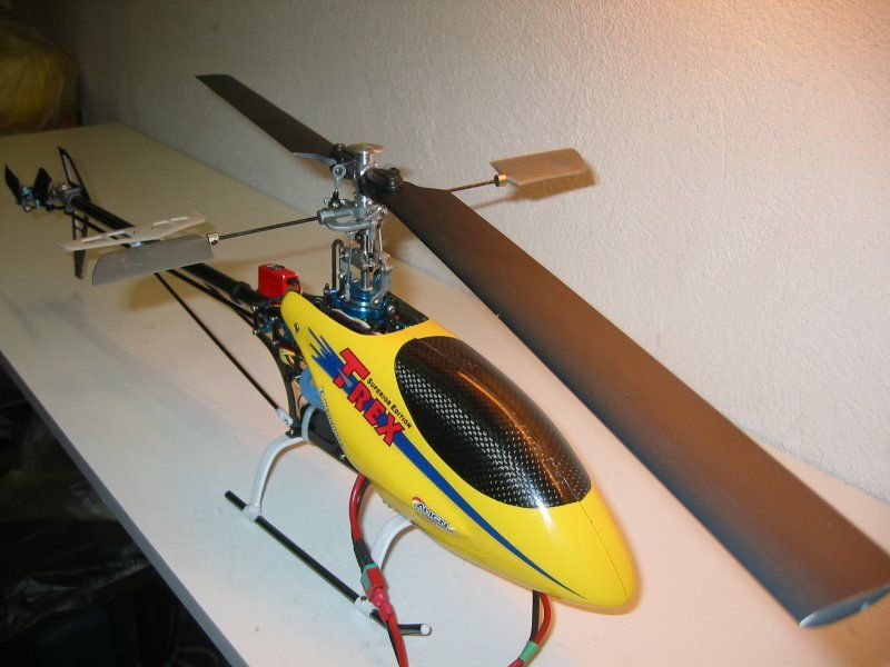

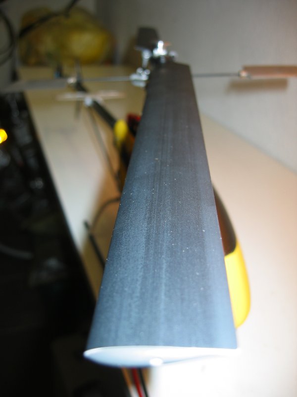

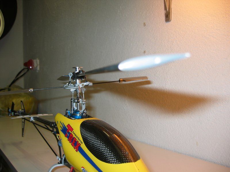

Mal ehrlich, weviel gebt Ihr so für ALU-Tuning aus???
Ich habe heute 55€ für die für mich mit Abstand beste Investiton in Alu gemacht: Rotorblätter von M-Blade.
Nicht nur, dass die Teile megastark aussehen, sie sind jeden Cent wert, den sie kosten!
1. Absolut runder Lauf durch Feinwuchtung, Spurlauf 1A, auch unter Last. Und ein Laufgeräusch - affengeil!
2. Im Vergleich zu den CFKs (Blattschmied), die ich bisher drauf hatte, noch ein bischen zackiger und genauer bei zyklischen Steuerbewegungen.
3. Durch das dünne Profil fast 100rpms mehr, trotz etwas größerem Rotordurchmesser (CFK: 305mm (2400rpm) --> Alu: 310mm (2480rpm)).
4. Noch energiesparender als die CFKs. Mit denen musste ich nach 12:30min gemütlichem Rundflug knapp 1800mAh nachladen, bei gleicher Flugzeit waren's mit den Alus vorhin nur 1620mAh. Ich werde also nochmal 1,5min mehr einstellen, bevor der Sender piept.
Für alle, die ich angefüttert habe, hier noch ein paar Bilder und die WEB-Seite: http://www.m-blades.com/pageID_1813507.html

Warte mal kurz, ich hole die Säge ... Nee, war'n Scherz!Bohn Jon Bovi hat geschrieben:sind die innen hohl oder wie sind die gefertigt?!?
Ehrlich gesagt, ich habe keine Ahnung, wie die Teile innen aufgebaut sind. Dem Gewicht nach sind sie hohl, beim "Anklopfen" hört man aber keinen entsprechenden Klang. Kann aber an einem Steg liegen, der innen zwischen den Blattseiten verklebt ist. Frag' doch mal den Hersteller! Der ist eigentlich ganz nett und hilfsbereit. Soweit das nicht gerade in sein Betriebsgeheimnis fällt, gibt er sicherlich gern Auskunft.

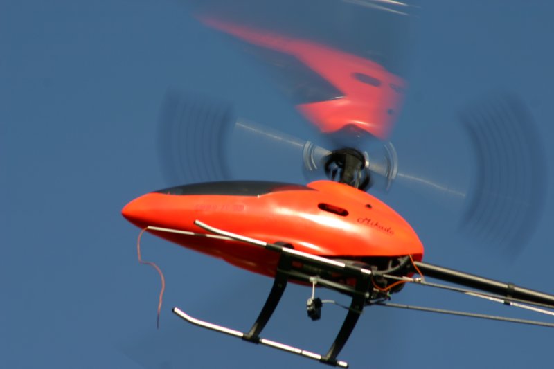

Und solche Bilder kann man mit M-Blades machen. Im Vorbei-/Ueberflug spiegelt sich teils die komplette Haube in den Blaettern.
Der den abgebildeten Logo mit den M-Blades fliegt, schwoert darauf. Bis jetzt ist er noch S-Schlag geflogen, momentan hat er symm. CFK drauf, symmetrische M-Blades sind aber unterwegs.

Hängt da nen Servo runter am Logo? Oder was ist das? Abwurfmimik?
Ach ja, hab ich nicht gesehen weil ISDN
