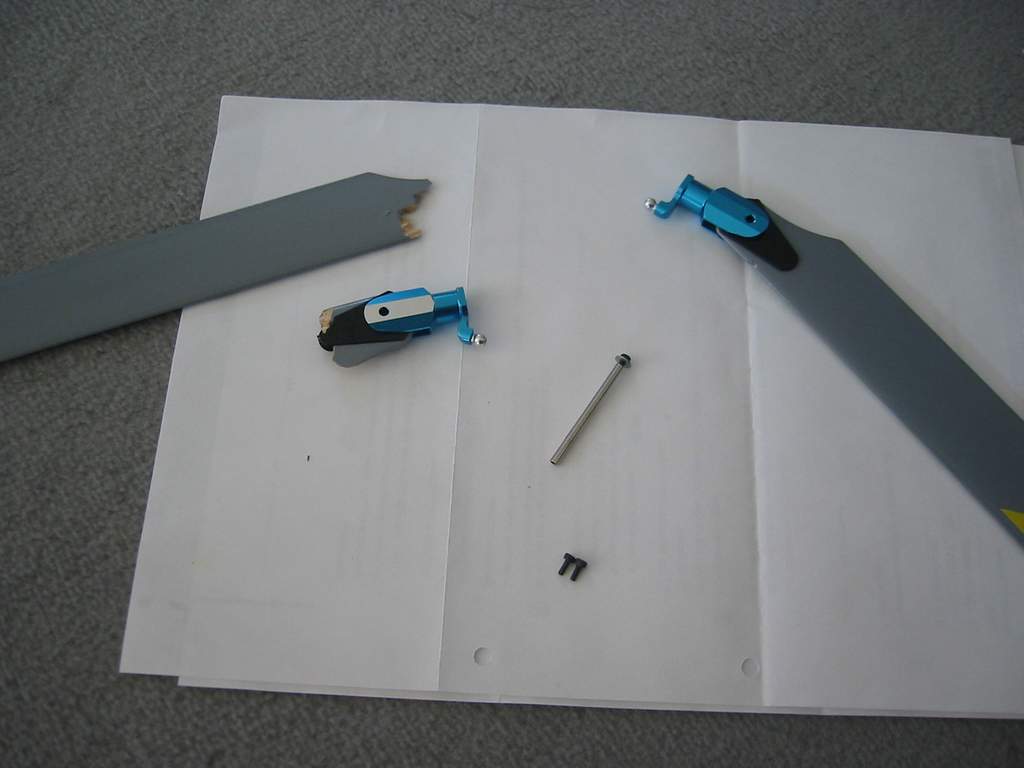

bei Align arbeiten wohl Schlaefer... eben wollte ich den neuen SE im Wohnzimmer mal probelaufen lassen, mit super niedriger Drehzahl und am Besenstil eingeklemmt. Vorher alle Schrauben geprueft (dachte ich zumindest).
Dann, noch waehrend dem Hochlaufen, machts einen Dumpfen und Zeugs fliegt durchs Wohnzimmer (durchaus gar nicht so einfach so ein Rotorblatt im Wohnzimmer wieder zu finden). Zum Glueck verstecke ich mich bei solchen Tests immer hinter der Wohnzimmertuere.
Resultat: Den Rotorkopf hats zerlegt.
Und warum? Man vergleiche die beiden Schrauben mit denen die Blatthalter angeschraubt waren, eine hat ein Gewinde, die andere nicht. Gebrochen ist die Schraube nicht, weil in der Blattlagerwelle kein Rest von einer Schraube zu finden war.
Kann jedem nur dringend raten vormontierte Sachen von Align nochmal zu zerlegen und selber zu montieren. Das wurde mir auch gesagt, aber just diese eine Schraube muss ich vergessen haben.
Spassvoegel die von Align, aber echt. Schraube ohne Gewinde, na sauber.
Harry

Unglaublich, eine der wichtigsten Schrauben ohne Gewinde. War sie denn wenigstens ordentlich eingeklebt?
Nein, ich weiß, das ist echt nicht lustig. Ich würde Deinen Händler nach Ersatzblatthaltern und Blättern fragen. Der eine Halter ist ja hin. Schildere ihm die Geschichte, zeig ihm die Fotos, oder schick ihm die tolle Schraube, wenn er es nicht glaubt.

Nein, die und die andere war nicht eingeklebt
Ist eh interessant, die meisten Schrauben waren geklebt. Nur selten war eine nicht geklebt und ganz selten ohne Gewinde
Und natuerlich klar, dass man genau die nicht kontrolliert.
Kaputt ist ausser den Holzblaettern nichts, die habe ich eh nur zum Test drauf. Blatthalter usw. alles ok. Er wartet bereits auf den Erstflug. Spaeter kommen ja andere Blaetter drauf, wegen bisschen hoeherer Drehzahl.
Mein Haendler hat mich ja ausdruecklich gewarnt und nicht nur der
Bei Gelegenheit werd ich es ihm mal erzaehlen.
Align sollte eher einen neonroten Warnzettel auf die Schachtel kleben "Traue keiner Schraube".

es sieht auf dem Foto aber so aus, als wäre bei einem Blatthalter der Winkel krummgebogen, der die Kugel hält. Hast Du den etwa einfach wieder geradegebogen
, oder täuscht das so sehr auf dem Foto?
