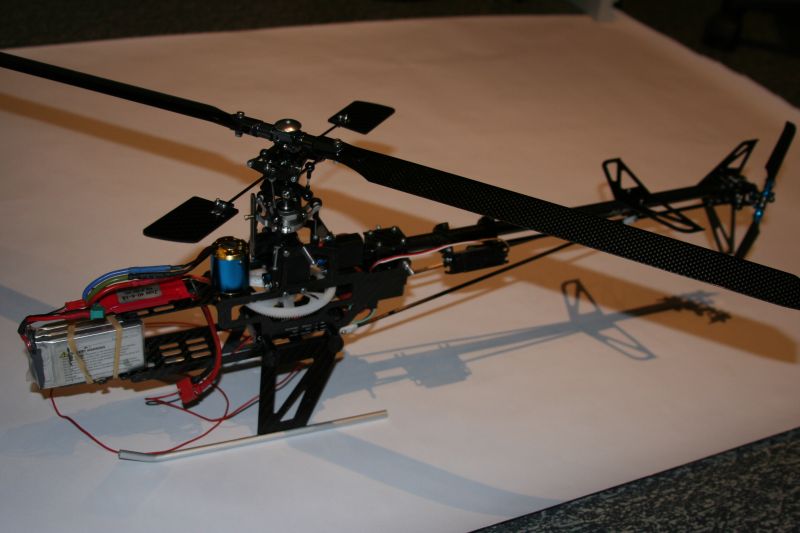

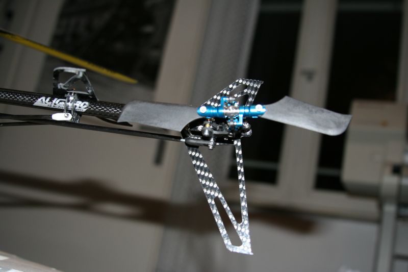

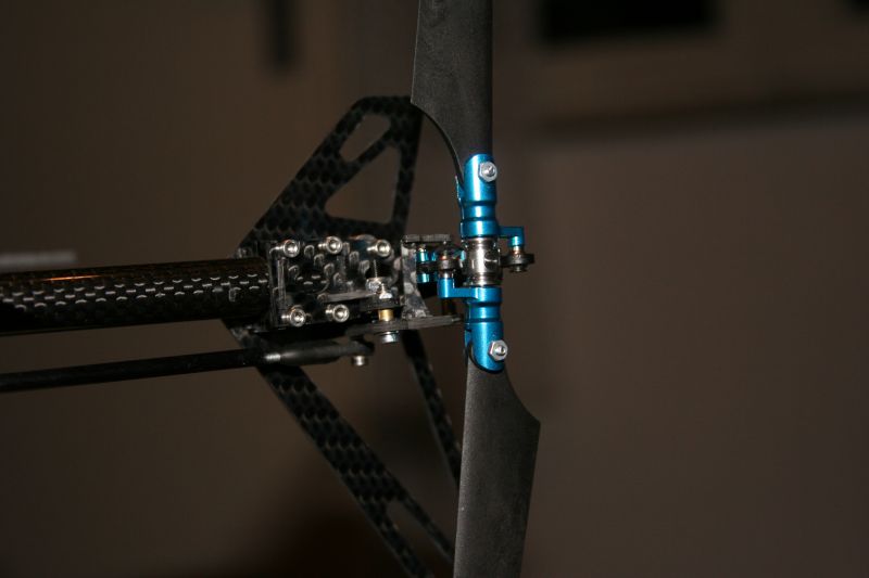

da wär noch eine Alternative, wenn es denn auch CFK sein darf.
CFK Heckgehäuse und CFK Umlenkhebel mit Ausgleichswippe.
Kopie von IMG_8908.jpg (40.62 KiB) 263 mal betrachtet
Kopie von IMG_8907.jpg (52.07 KiB) 259 mal betrachtet
Kopie von IMG_8906.jpg (48.35 KiB) 275 mal betrachtet

Hey Jürgen, hat das ein bestimmten Grund warum Du den Heckrotor seitenverkehrt monriert hast ?
yogi149
Beitrag von yogi149 »
ja:
erstens weil man das mit diesem Heckgehäuse machen kann.:lol:
zweitens weil der restliche Heli auch andersrum ist-> linksdreher.

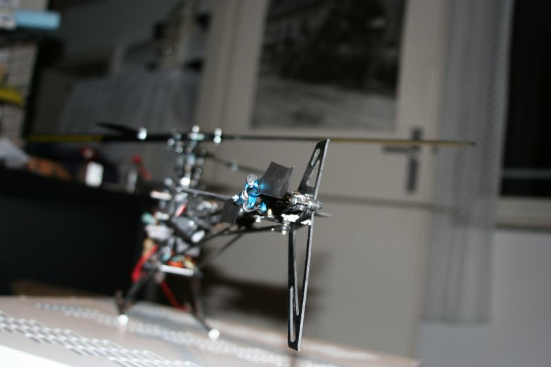

Kopie von IMG_8914.jpg (65.02 KiB) 247 mal betrachtet

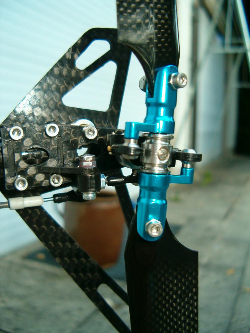

IIIIIhhhhhhh noch ein Linksdreher ;)
Was auch Gut geht: ALU-heckgehäuse, ALU-Blatthalter und Agrumi-Heck...
Wiw Bio so schön sagte:
"Ich habe das hier schon mal vorbereitet"
(das Align-ALU-Heckgehäuse habe ich hier "der Einfachheit halber" mal weggelassen) ;)

yogi149
also beim ersten Testschweben hab ich persönlich jetzt nicht den Unterschied gemerkt.
Der hängt halt etwas zur anderen Seite.
Bei mir ist das deshalb ein "linksdreher" weil ich da die Agusta drum rum machen will. Und die ist im Original auch ein Linksdreher.
Beim dem neuen Chassis kann ich direkt eine Bodenplatte einklipsen. 8)
