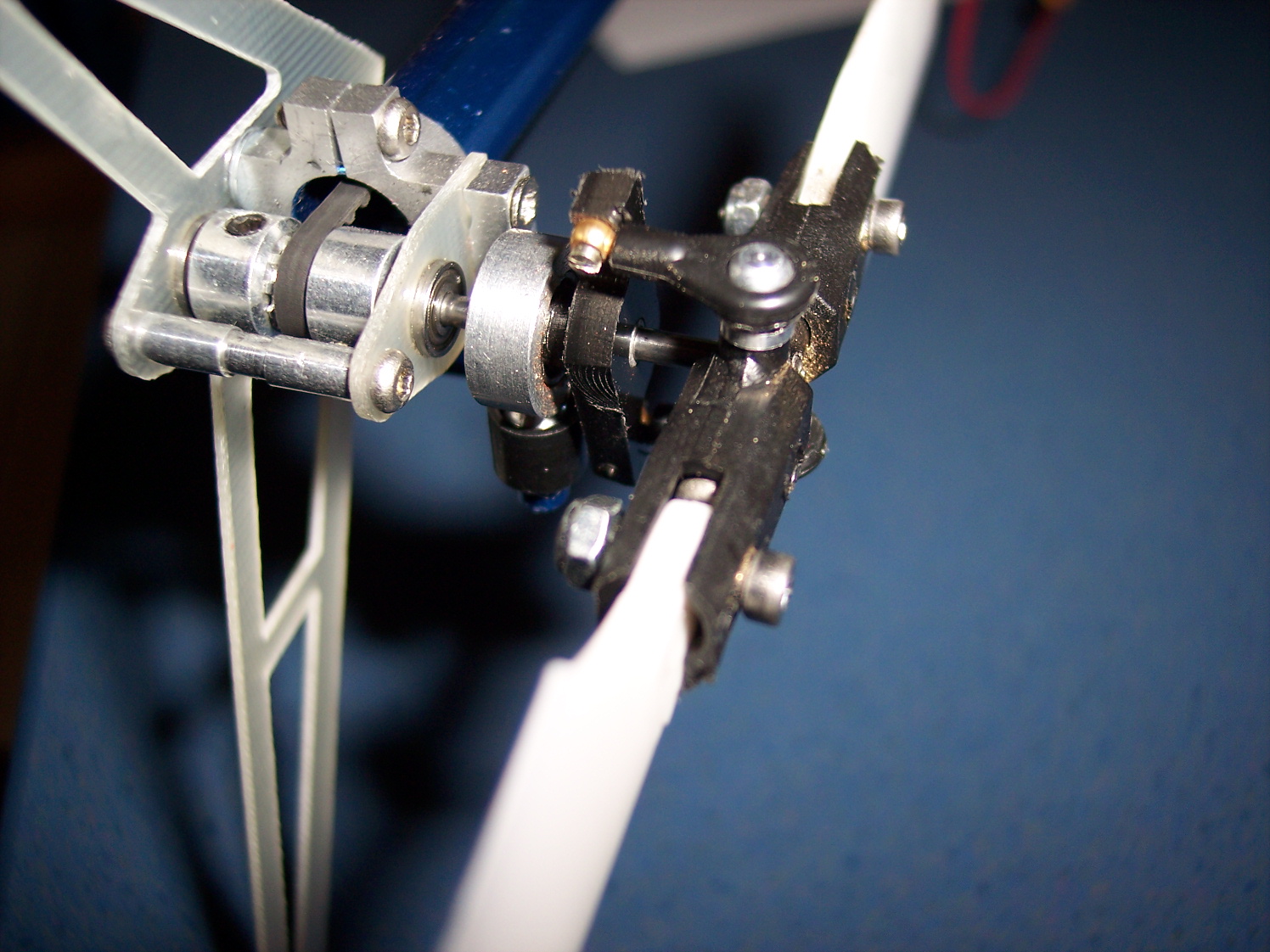

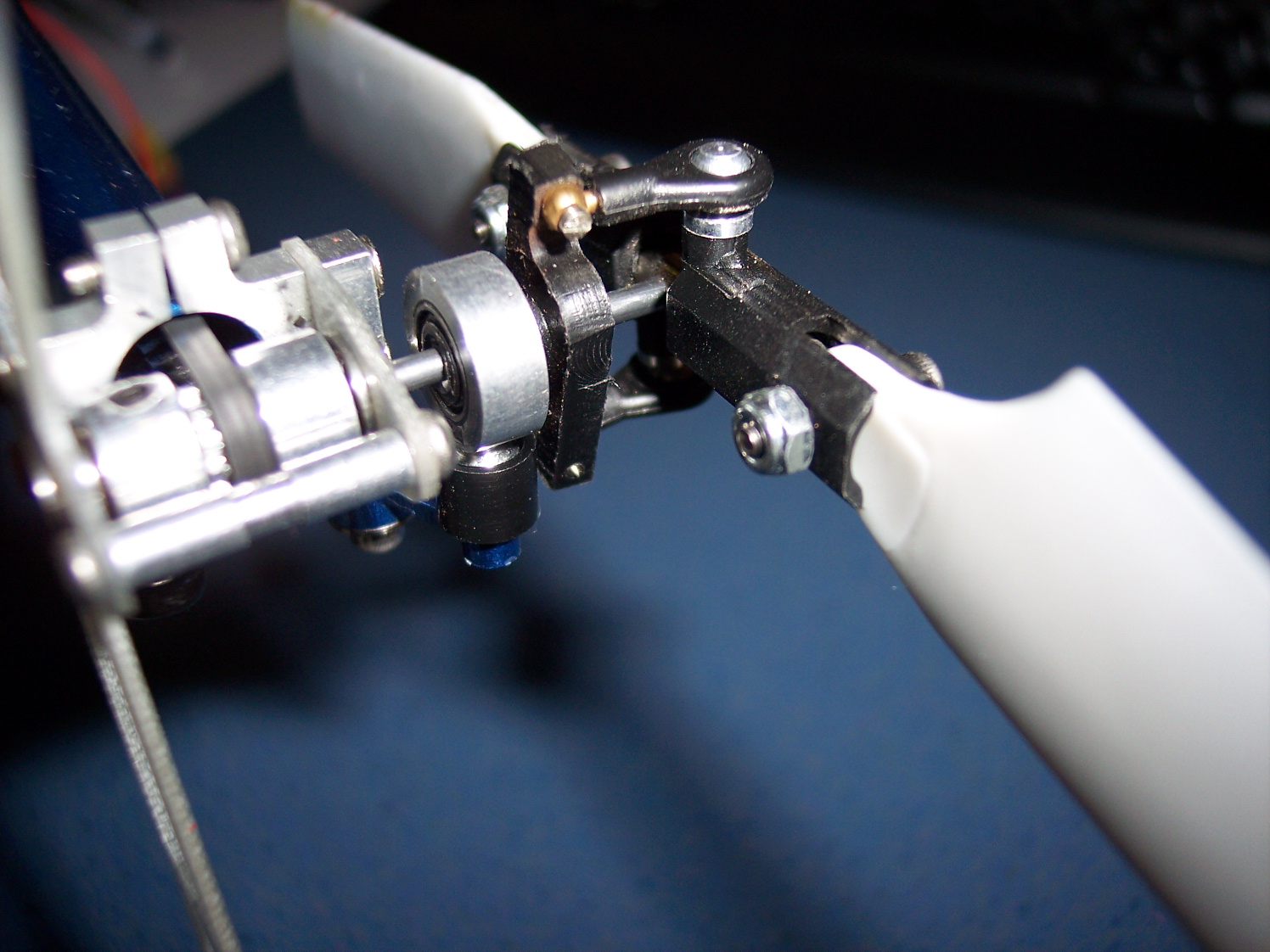

#4 Er fliegt wieder
Nach langem Suchen habe ich jetzt eine Lösung. Statt mit der alten Welle (5 Stück sind dabei verbogen) weiter zu probieren, habe ich eine 3mm Welle verbaut und alle Anlenkteile neu gedreht.
Dazu habe ich eine CD-ROM Welle gekürzt und ein Ende auf 2mm gebracht. So brauchte ich keine Nabe ändern. Das Riemenrad wurde dazu aufgebohrt. Aus den Kugellagern sind die Reduzierungen raus und der Spalt zu der Lagern wird jetzt mit zwei Unterlegscheiben überbrückt.
Die Pitchhülse besteht aus zwei Drehteilen und einem 4mm Kugellager. Dabei habe ich aber jetzt die kleine Scheibe mit dem Schlitz gelagert. Die muß ja gegenüber der Welle still stehen und nicht die Scheibe (die Aluhebel im Orginal) zur Anlenkung der Blatthalter. Das ist irgendwie falsch gemacht beim Crown. So nutzt sich doch der Mitnehmerstift sehr schnell ab.
Zum Schluß noch etwas Edding blau, damit mann das Messing nicht so sieht.
Damit fliegt er wieder super. Ist fast spielfrei. Jetzt bräuchte ich noch jemanden, der soetwas präzieser und in Alu wieder mit Hebelarmen statt Scheibe machen kann. Sehe dann besser aus.

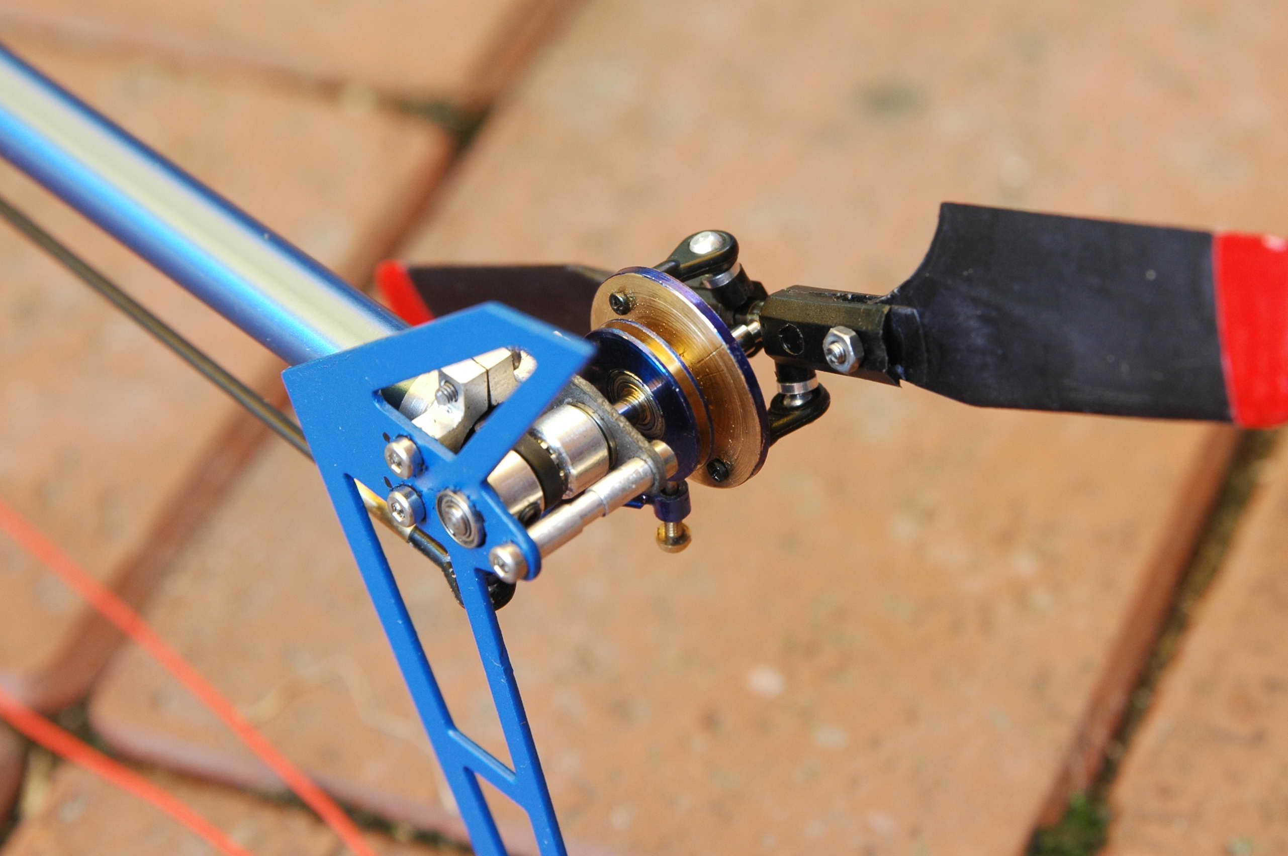

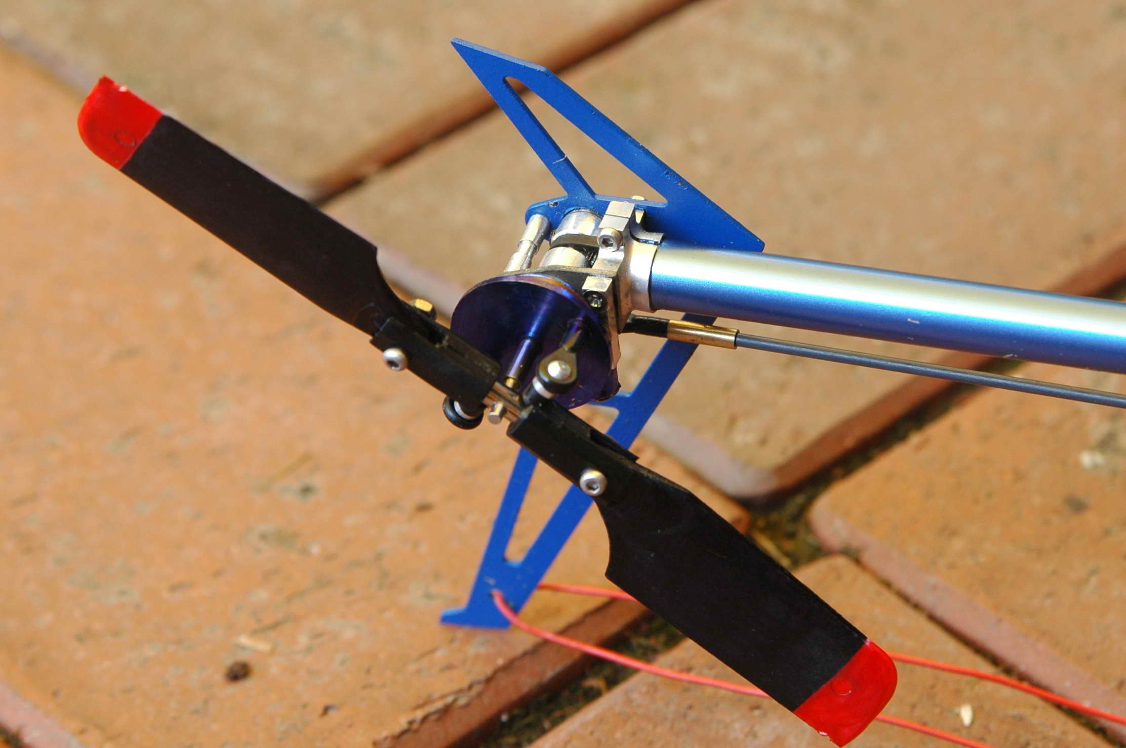

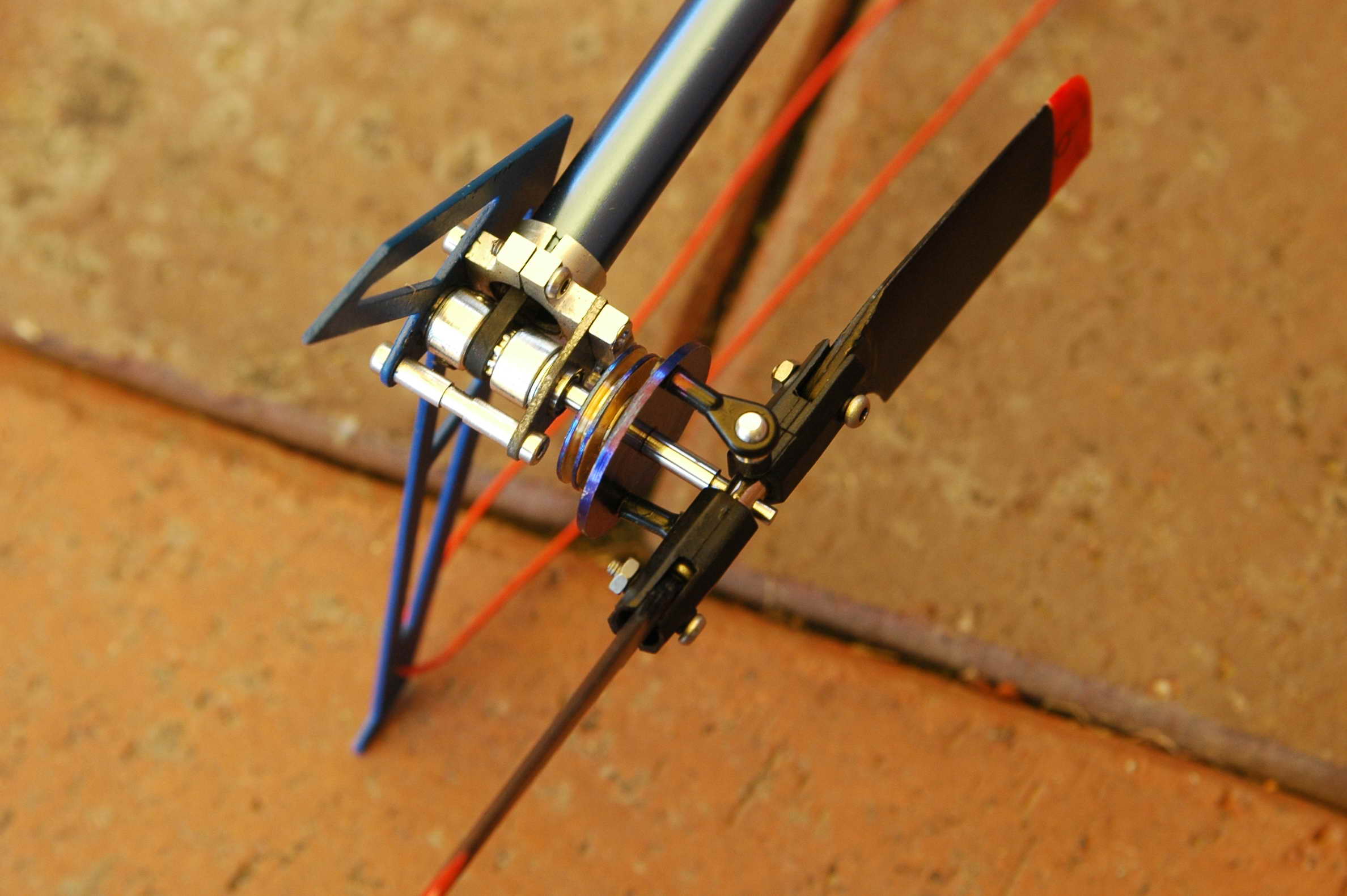

hi rainer,
schöne lösung,find ich gut.
ich hab aber auch schon was gestrickt,sollte auch bald in meinem shop zu finden sein.

*lechz* Da gibt es drei so kleine Dinge, die mich am Crown stören und für alle drei hat Agrumi nun eine Lösung parat...Agrumi hat geschrieben:hi rainer,
Jetzt muss ich noch den Haushaltsvorstand von der dringenden Notwendigkeit überzeugen...
Oliver
- ER Corvulus
- Beiträge: 16688
moin,ER Corvulus hat geschrieben:In 3mm gibts das schon lange - auch von Alexander - für den Rex halt.
Grüsse Wolfgang
wolfgang hat recht,gibt es schon bei mir im shop.
es fehlen aber noch die passenden kugelpfannen und die gedrehte,zylintrische kugelanlenkung für den hebel......dann passt die Rex brücke auch auf den crown.
...ich bleib am ball,wird schon werden.
Und ? Was macht der Ball ? Oder ist er noch bei der WM verschütt gegangen ?Agrumi hat geschrieben: ...ich bleib am ball,wird schon werden.
