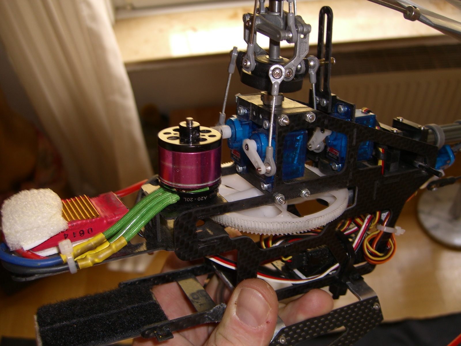

Was stimmt hier nicht???
- CIMG0470.JPG (610.5 KiB) 238 mal betrachtet
- CIMG0469.JPG (612.43 KiB) 190 mal betrachtet

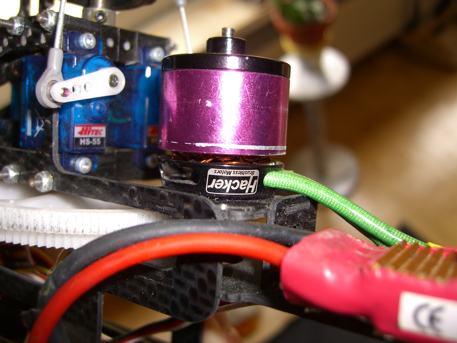

der ist eigentlich garrr nichts für den Rex.
Hab mit die mühe gemacht einen bei 18A durchgebrannten A20 20L zu zerlegen und neu zu wickeln...
Und sieh mal einer an, er trägt einen Rex

na eines ist schon mal ganz klar, die Anlenkstange vom Nick-Servo ist zu lang!Basti hat geschrieben:Was stimmt hier nicht???![]()

Die Anlenkung -> TS. jaa grobkörnige Asche auf mein Haupt! fliegt trotzdem...
Das ist der 25er Align-Regler und der reicht..
Im vergleich zu vorher lauft er jetzt richtig "lustig".
Am 13er Ritzel etwas zu schlapp, etwa 1800 U/min am Kopf, mit dem 15er gehts ganz ordentlich.
Klar ist das kein passender Motor und die Leistung wird etwa der des DH400 entsprechen.
Man kann flott rundfliegen aber Pitchstöße sind nicht gleich mit Auftrieb verbunden.
Er hatte vorher etwa 18A und 1050 U/V und ist in einer Wicklung durchgebrannt.
Jetzt ist er mit 2x 0,50 Draht und 5 Windungen gewickelt, was recht eng war, und dreht etwa 2000 U/V bei einer Belastbarkeit von 30A.
Ausmessen was er wirklich abkann werd ich wenn ich Frank das nächste mal sehe und er seinen Datenlogger bei hat.
Naja er wird nicht lange in dem Rex bleiben da er für meine P40 gedacht ist....
