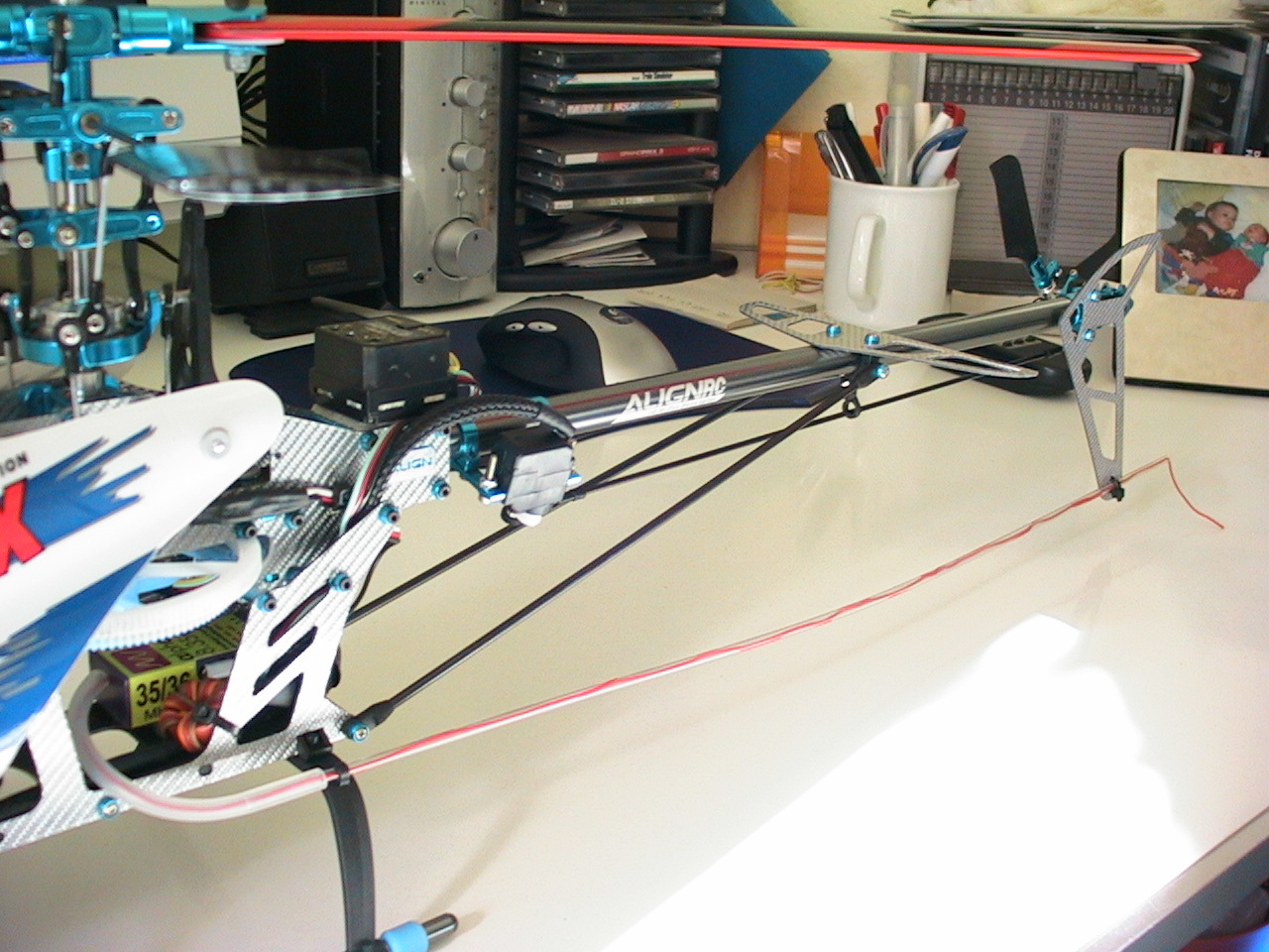

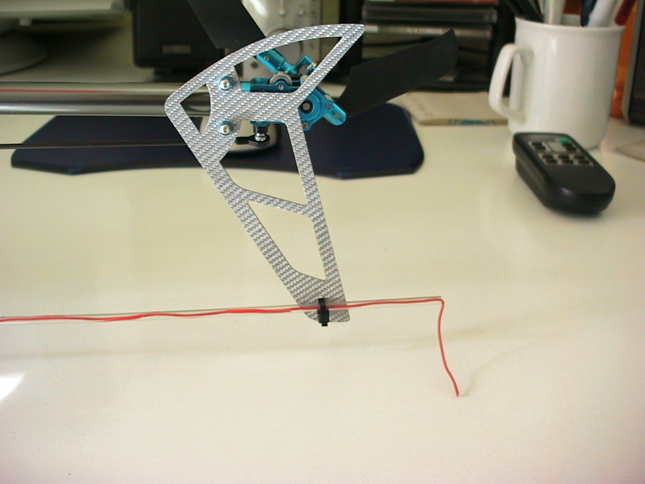

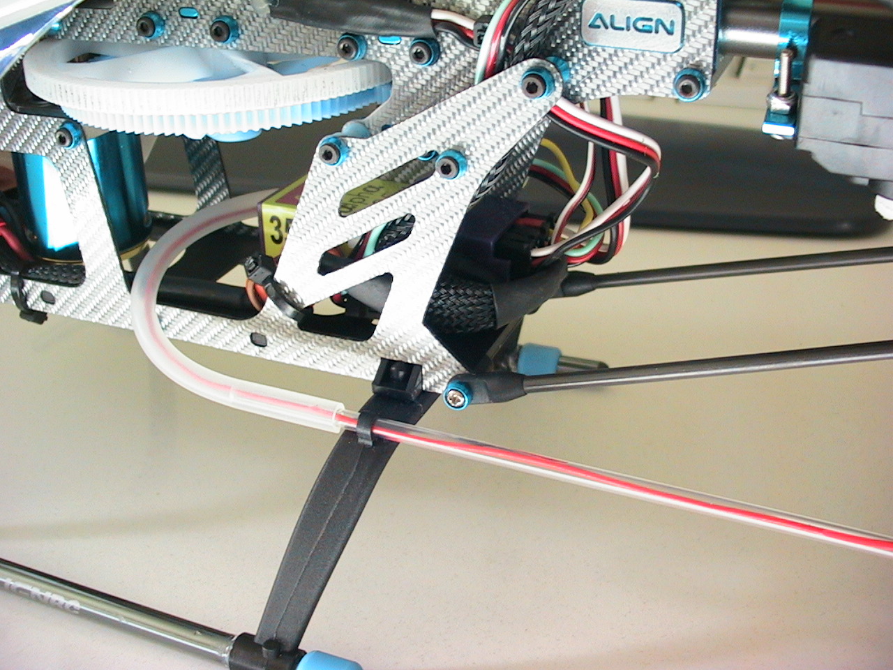

Habe heute ein paar Sachen an meinem Rex verändert.
Zum einen habe ich die Antennenverlegung geändert, zum anderen habe ich in den Heckservohebel ein neues Loch gebohrt, um das Gestänge weiter innen einhängen zu können.
Ich habe das Futaba 3110 in zusammenarbeit mit dem HS 50 Servohebel. Im originalzustand ist das erste Loch etwa 7 mm vom Servodrehpunkt, und in dieser Einstellung konnte ich den limiter vom 401er nur auf 100% stellen.
Jetzt habe ich ein neues Loch gebohrt, was etwa 5 mm vom Servodrehpunkt ist, und der Limiter steht jetzt auf 140%.
So, komme gerade vom fliegen, und kann nur sagen;" Der Hammer, was 2 mm ausmachen"
Also von wegen!
Es kommt doch auf die länge an. :wink:
Und noch dazu hatte ich den ersten Flug ohne zuckenden Rex. :D
Hier mal noch Bilder von der Antennenverlegung.
Das einzige was mich etwas stört ist, dass das Röhrchen etwas vibriert.
Mal schauen was mir da noch einfällt.

Sieht richtig gut und edel aus - feiner Heli !
