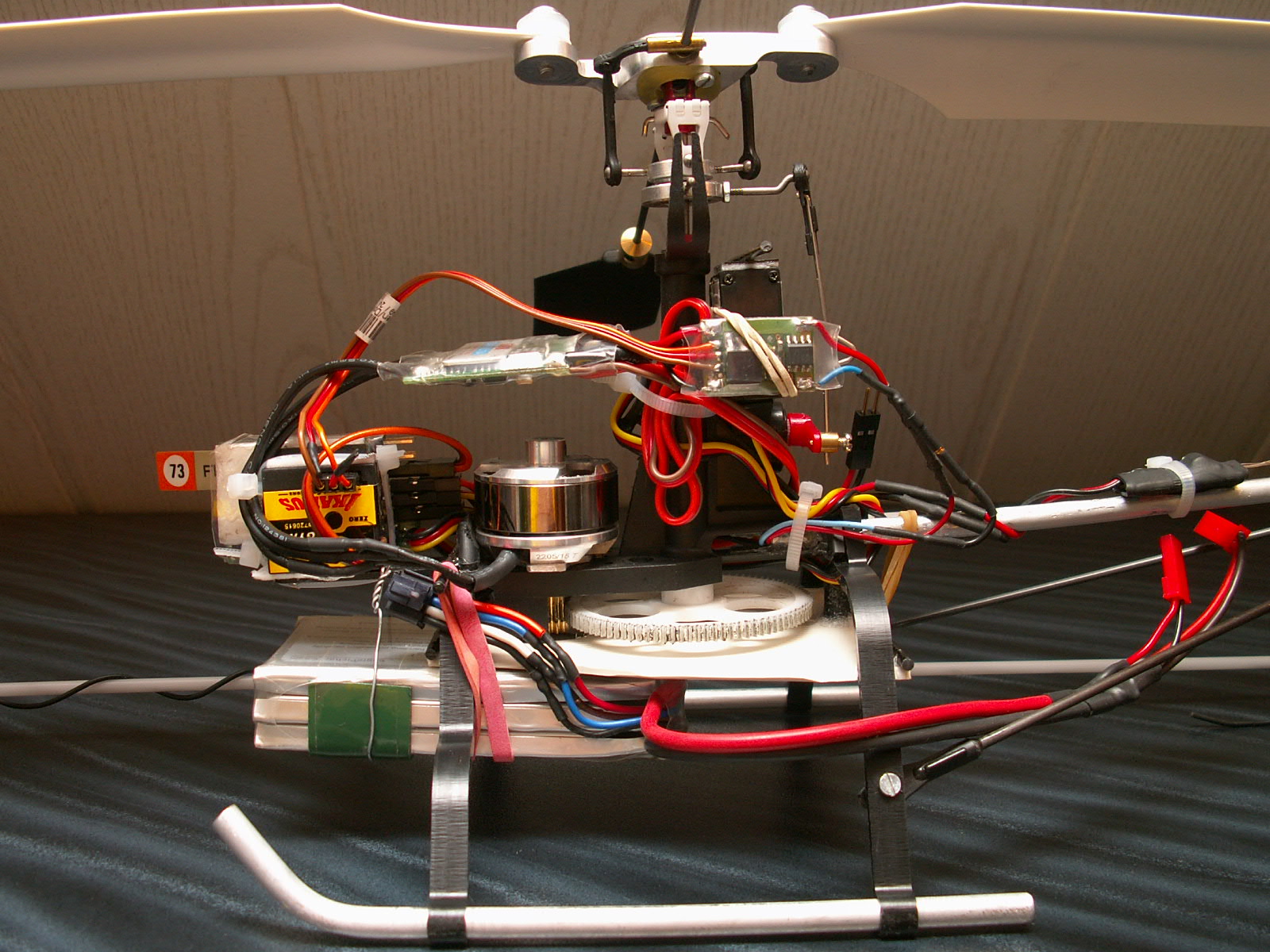

Also, ich hab's heute mit nem 12er und mit nem 13er Ritzel ausprobiert. Fünf Min. schweben => heiß. Das kann's ja wohl nicht sein! :cry:
Hat jemand evtl. noch eine Idee, was ich noch falsch gemacht haben könnte? ...Kabel falsch angelötet... Kabel falsch verlegt...könnte was mit der Stellerprogrammierung nicht stimmen...
Ich häng' mal noch schnell ein Bildchen vom aktuellen Umbaustatus dran. Vielleicht fällt ja darauf jemandem was auf, woran noch niemand gedacht hat.
Gruß Torsten

Mit der Kabelverlegung dürfte das nichts zu tun haben, auch wenn die Zuleitungen zum Motor bei Dir doch recht lang sind.
Generell: Je kürzer, umso besser
Ausserdem ist der Motor bei Dir doch recht abgeschirmt eingebaut, was zur Kühlung auch nicht gerade besonders beiträgt. Das sind hier aber bestimmt nur Randeffekte und kaum der Auslöser für die Probleme...
Lässt sich bei dem Steller das Timing auch noch manuell verändern?
Ich hatte beim Tsunami mit der Einstellung "Auto" auch Probleme, durch manuelles Einstellen wurde es besser.
Mich irritiert nur die doch recht niedrige Umdrehungszahl/Volt des Motors.
Vor allem mit dem hohen Gewicht Deines Pics.
Beschreibe mal, wie das Teil so abhebt, eher spritzig oder träge bei (fast) Vollgas??
Durch das hohe Gewicht brauchst Du natürlich auch eine hohe Kopfdrehzahl (höher als bei leichten Pics).
Was ist das denn für ein Steller, den Du verwendest?
Was hat er für Einstellmöglichkeiten??

Ich verwende ja das Set. Da habe ich sowohl vom Steller als auch vom Motor einiges Kabel abgeschnitten, bevor ich's verbunden habe. Wenn ich wüßte, der Hase hier im Pfeffer liegt, würd' ichs natürlich noch ein wenig kürzen. Viel ist natürlich bei densteifen Kabeln nicht mehr rauszuholen.
Der Motor ist tatsächlich nach oben von dem riesigen Steller ein wenig gegen den Downwind abgeschirmt. Da ich aber bisher immer ohne Haube geflogen bin, dürfte das nicht das Problem sein. Sollten die Probleme anhalten, werd' ich mich ohnehin nicht trauen, die Haube drauf zu machen. :cry:
Soweit ich weiß lässt sich das Timing ohne Hilfsmittel nicht verstellen. Jedoch habe ich gestern von einem "GWS BL-Regler Programmiergerät" für GWS-Steller gelesen, das es bei Mamo geben soll. Möglicherweise würde mir das Ding ja helfen. Allerdings fände ich es schon ziemlich frech, wenn das bei als Set verkauften Komponenten notwendig sein sollte. Der Steller ist übrigens der GWESC15A.
Wie das Teil so abhebt? Das ist 'ne sehr subjektive Sache. Meiner Meinung nach durchaus fix genug. Allerdings kann ich das nur schwer testen, weil ich parallel zum Motorproblem noch ernste Schwierigkeiten habe, mein Heck zum stillhalten zu überreden. Ich mache diese Einstellungen das das erste Mal - mit dem PB war's viel leichter - zumal später mit HL-Modul. :) Er dreht bei starken Gasschüben noch sehr stark weg. :(
