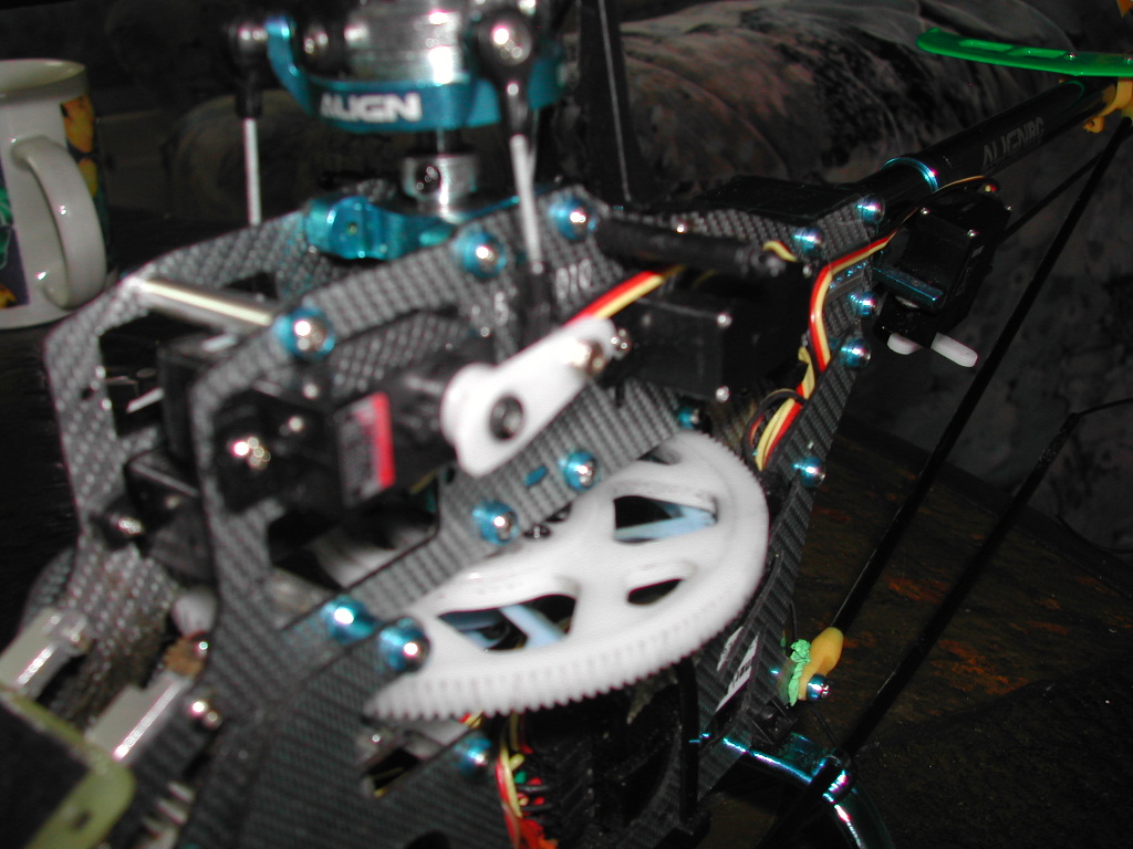

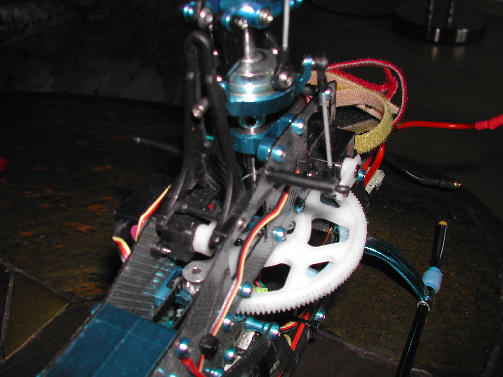

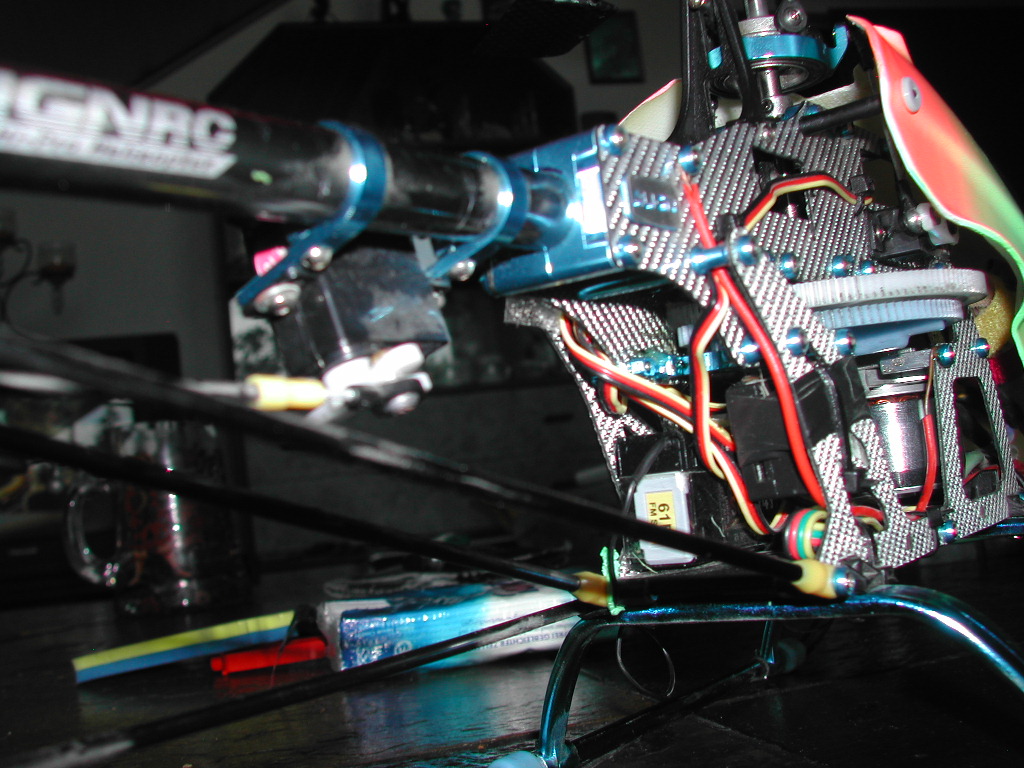

Hier paar bilder
sind leider nicht so scharf schlecher foto
die löscher hast du kleich gebohrt geht ruck zuck die 56HB sind einfach nur klasse
