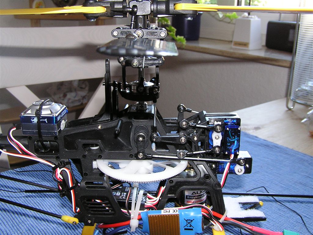

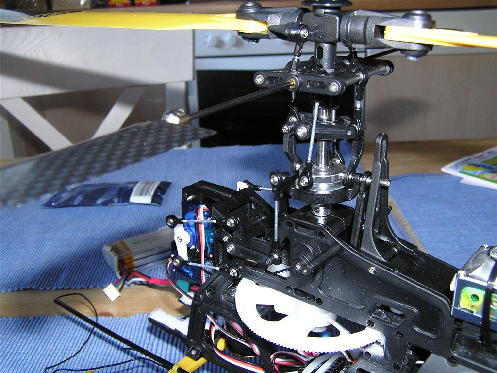

Moin moin,
ich habe bei meinem Rexi das Problem, dass sich der Pitchweg nicht ausreichend einstellen lässt. Bekomme -4 bis +4 Grad hin, mehr nicht. An meiner Funke habe ich keine Einschränkungen vorgenommen, nur im Taumelscheibenmenü alles standard mit 60%.
Wo kann ich noch schrauben und drehen? Achtet mal auf die Gestänge, ob da alles richtig ist.
Vielen Dank für Eure Hilfe!
Gruß, Lars :roll:

kann das sein das du bei deinen Beiden Roll Servos, die jeweils obere Kugel im Servoarm ein Loch weiter innen hast als am unteren Servoarm? Und genau so am Nick Servo?
Die müssen alle unbedingt im gleichen Abstand Montiert sein, sonst Killst du deine Servos, weil der Weg oben und unten am Servoarm nicht gleich ist

Noch was, mir ist eben noch Aufgefallen das du schon Pitch hast an den Rotorblättern, deine Push-Pull Arme am Rex aber Senkrecht stehen. Oder täuscht das auf den Bildern?
Wenn es stimmt, damm stimmt noch was mit dem Gestänge nicht, wenn beinem Rex die Arme so stehen, dann bin ich genau auf 0 Pitch

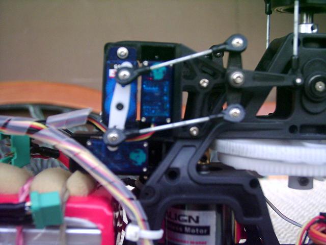

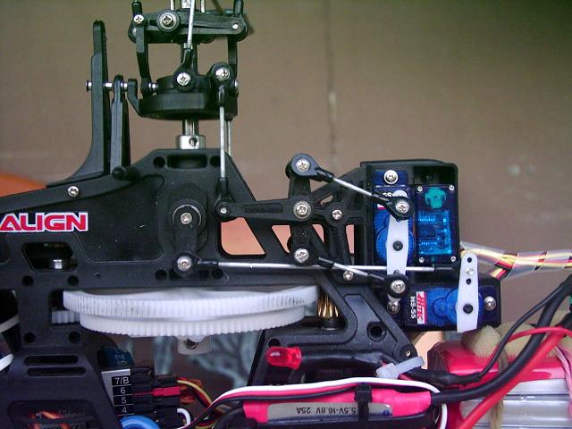

Habe mal zwei Bilder für dich gemacht zum Kontrollieren
Grüsse
Andy

sieht für mich aus als wäre es einfach zu weit innen eingehängt.

Ersteinmal vielen Dank für die Anregungen! :) Also die Fotos von mir sind nicht so aussagekräftig wie erhofft. Die Servogestänge sind proportional beidseitig befestigt. Sieht auf den Fotos anders aus. Habe ich auch gerade erst festgestellt. Habe gestern Abend zu beginn meiner Nachtschicht den Spurlauf eingestellt, der ist jetzt messerscharf. Zudem habe ich noch etwas am Gestänge herumgefummelt. Das Ergebnis ist jetzt Pichbereich +9 bis -2 im Normalmode (nicht 3D). Hoffe heute kommt meine Taumelscheibeneinstellhilfe und Digitalmesslehre vom EHS. Dann wird der Sache nochmal gründlich auf den Zahn gefühlt! :wink:
