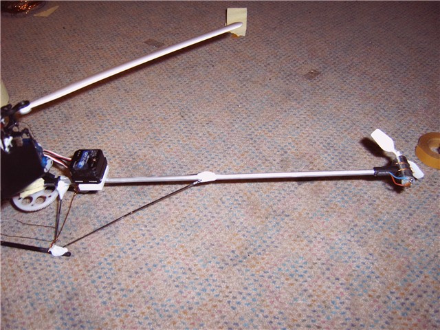

Habs Alurohr eingebaut! sieht doch schon besser aus!?
- Heckrohr.jpg (109.55 KiB) 456 mal betrachtet
