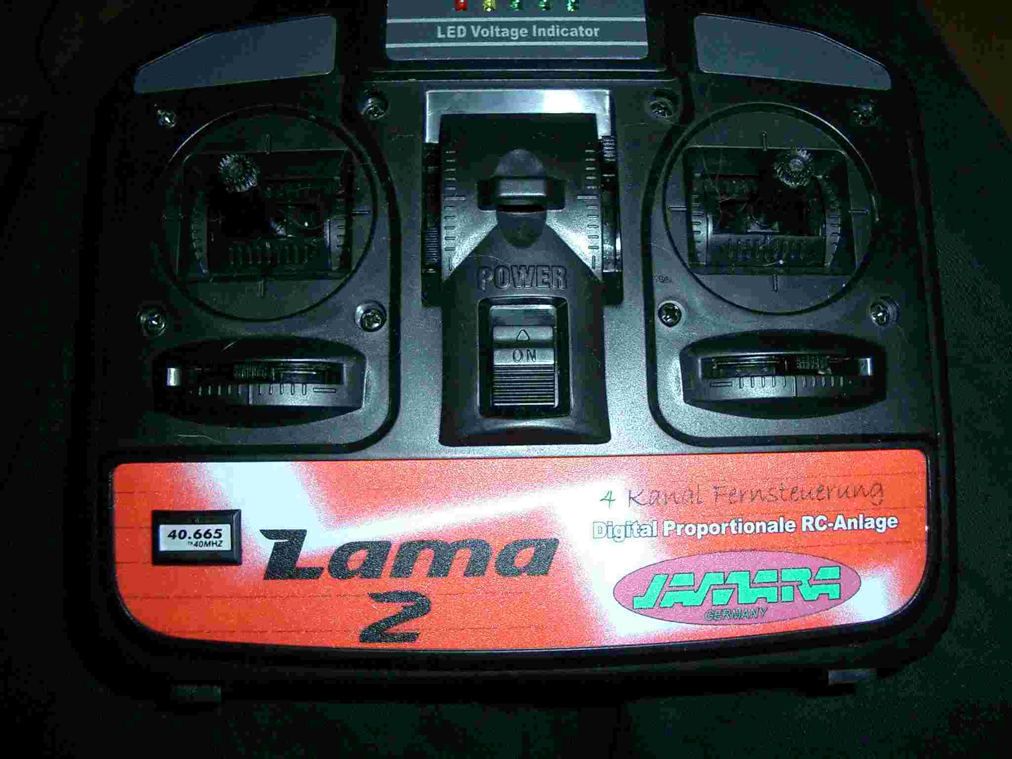

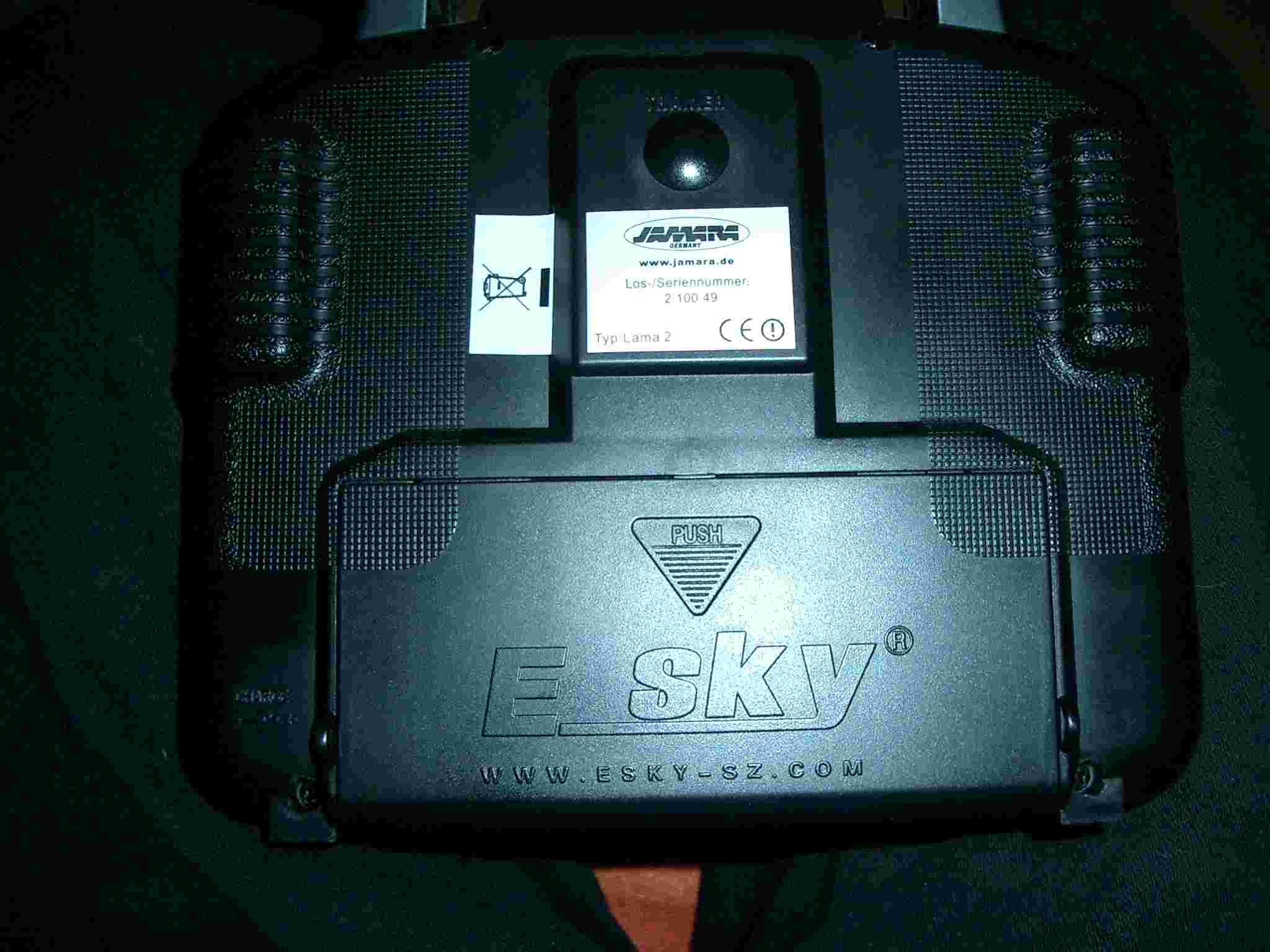

TommyZ
Beiträge: 194
Registriert: 29.04.2006 02:00:31
Wohnort: zwischen München und Augsburg
Beitrag von TommyZ »
Hier Bilder von meiner Funke;

dl7uae
Beiträge: 93
Registriert: 03.07.2006 18:23:39
Beitrag von dl7uae »
Danke, Tommy!
Ja, ... - wo soll das stehen? Meiner hat ein anderes Label und eben diese Typbezeichnung. Diese Bilder vom Sender der V2 habe ich auch schon im Inet gesehen.
Ich kapier's nicht. Alle Welt behauptet, es wäre ein stinknormaler 4K-PPM-Sender, passend zu allen PPM-Empfängern, der Lama RX im 4-in-1 liesse sich mit jedem PPM-TX betreiben. Auf meinem Sender steht auch "4K PPM" drauf. Tja, geht aber nicht. Jetzt könnte nur noch ein Oszi helfen, muss ich meinen mal ausbuddeln.
Trotzdem alles sehr mystisch. Nicht, dass bisher niemand diese Kompatiblität mit dem V3-Equipment geprüft hat und alle nur davon ausgehen, dass es wie mit der V2 wäre... Wüsste aber nicht, warum die Chinamänner (und -Frauen :)) so'ne Mod vorgenommen haben sollten. Der Sender ist mMn sowieso nicht von E-Sky, sondern ein Standardteil (Standard?!) aus einer anderen Ecke des Reiches der Mitte.
Es bleibt schwierig...
