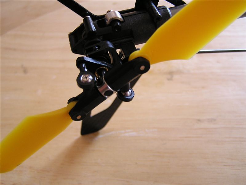

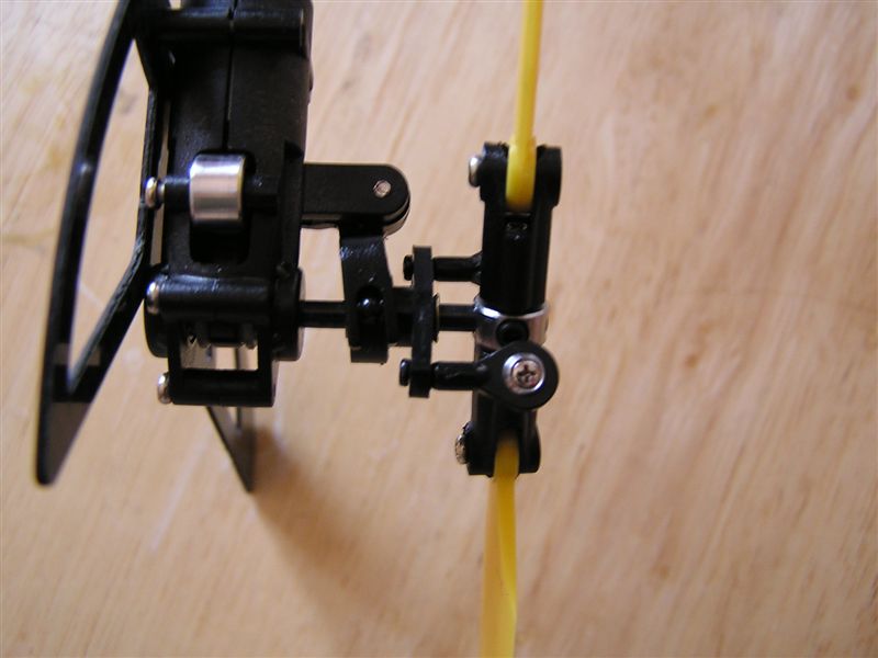

hier mal der Vergleich:
VORHER:
Kurze Kugelkopfpfannen, Anlenkung laut Anleitung an der Blattvorderseite.
NACHHER:
Lange Kugelkopfpfannen, Anlenkung gedreht an der Blattrückseite.
Gruß, Lars
Die Bilder zeigen den Nachherzustand !!!

Ich hab heut mal zum Testen auch die Heckrotoranlenkung an die Blattrückseite umgebaut.
Ich weis nicht inwieweit ich mir da als Newbie trauen kann, aber ich bilde mir ein, daß das Heck ein bischen stabiler steht und sich der Servo etwas leichter tut...
Kann natürlich auch sein, daß ich plötzlich ungeahnte Fortschritte beim Fliegen mache, was ich aber bezweifel. :oops:
Man kann beim Heckumbau eigentlich nicht viel falsch machen denke ich. Die Schrauben für die Heckrotorblätter sind nun "innen", die Kugelpfannen muss man natürlich drehen, damit man sie wieder aufstecken kann, genauso wie die Heckrototblätter (A ist immer noch außen)...
Gyro und Heck umpolen nicht vergessen (war ne schöne Pirouette :lol:) und voila...
