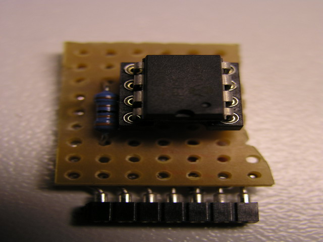

auf dem Modul sitzt nur ein EEPROM, sonst nix
(War bei meiner FC18 wenigstens so)
Viel falsch machen kann man da also nicht.

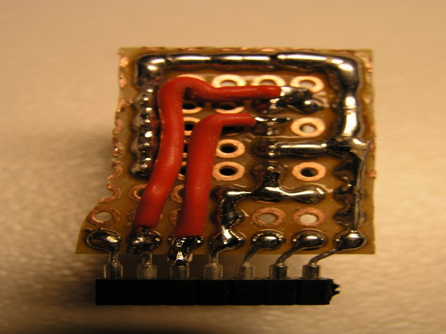

mein Campac habe ich mir selber zusammengelötet. das Ding besteht wirklich nur aus 3 Bauteilen. Die Versichungsfrage finde ich interessant, da wohl die wenigsten Helis aus Originalteilen zusammengesteckt sind. :D :D :D

Sorry aber wo sind da SMD Bauteile.
Ich habe nur normale Nicht-SMD Bauteile verwendet. Nur die Buchsenleiste wird auf die Oberfläche gelötet. Die Lötanforderungen sind meiner Ansicht nach gering!

Das EEprom kosten 90ct , Steckfassung 40 ct , Stiftleiste 3€ , Widerstand 50ct.
Hat 10 minuten gedauert !
Hätte man besser machen können aber was solls.
Wer sich unsicher ist sollte lieber eins im Shop kaufen .
