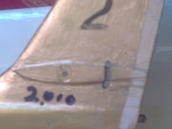

...keinen modellassemblierer..(was ich ja leider noch bin).
folgendes Problem: Ich habe da einen seeehr alten Segler, keins der vorhandenen Teile sieht aus als wenn es aus einem Baukasten käme.
(Alles aus Holz, mit Seide? bespannt, mit Farbe bepinselt).
Das Höhenleitwerk ist leider nicht mehr vorhanden, müßte aus zwei Teilen bestehen, und hatte wahrscheinlich keine Klappen sondern wurde INSGESAMT gedreht!!.
Ich stell mal als Anhang ein schlechtes Foto vom Rumpfende her wo das Höhenleitwerk mal gesessen hat, dort ist zu sehen die Profilform, das "Drehgelenk" und die Anlenkung die INNERHALB der Seitenleitwerkfinne liegt!
Nu meine Frage: Wer kann solch ein Höhenleitwerk nachbauen? Ich würde alle Maße zur Verfügung stellen, die Kosten natürlich erstatten.
eventuell würde ich auch den Rumpf verschicken.

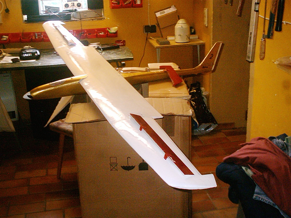

..zeige doch bitte einmal das ganze Modell.Ich habe da einen seeehr alten Segler, keins der vorhandenen Teile sieht aus als wenn es aus einem Baukasten käme.

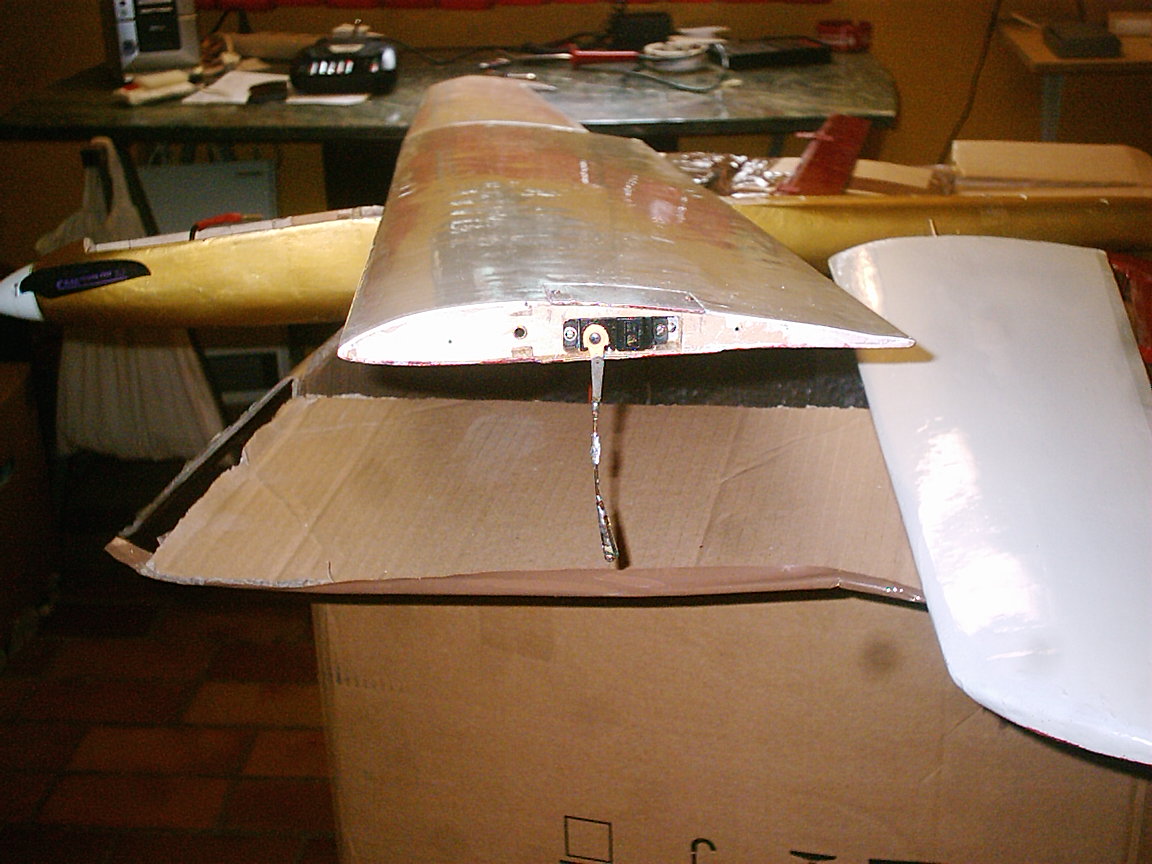

Das ist ein Pendelleitwerk, da bewegt sich das ganze Höhenruder sowohl links als auch rechts, die beiden "Flügel" sind durch einen Draht verbunden gewesen.
Du benötigst die exakten maße von dem Leitwerk...Ok Daumen mal Pi anhand der Spannweite kann man es auch abschätzen.. gitb sogar wo einen rechner oder änhliches dafür... würde ich aus einem Balsa Klotz schleifen das ganze.. man kann es aber super leicht mit Spanten nachbauen wenn man das Profil weis sowie maße von beiden Endrippen sowie Profilsehne... etc etc..
Keine Ahnung wie das Modell geheissen hat ??
Ob du jetzt ein fixes Leitwerk wieder baust oder Pendel bleibt egal wobei das Fixe mit "Klappen" sicher einfacher zu realisieren ist...
Richard

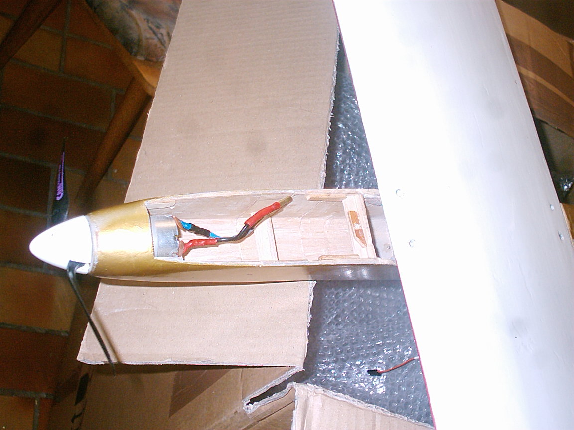

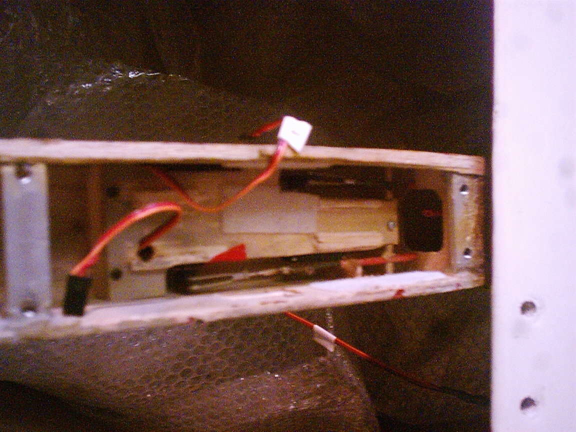

Moin, gar nicht soo einfach das ganze Modell zu zeigen, sind über 2m Spannweite und ist noch demontiert.
Ich hoffe ich konnte knipsen was du sehen wolltest.....

@richard, dumm ist das ich keinen blassen Schimmer habe wie ich das schätzen ansetzen soll. das Profil ist am Seitenleitwerk zu erkennen, (könnte ich ja da abnehmen) aber welche Spannweite muß das Höhenpendel dann haben? Muß das über das Seitenleitwerk hinausgehen und einen Keilausschnitt haben? wie Schwer darf das Ding werden? etc pp.
Ich bin einfach noch zu blöd sowas selbst zu machen

ich würde auch wieder auf ein pendelruder setzen... dafür könntest du dann noch folgendes machen: gesamtlänge des ehmaligen ruders messen (also an der aufnahme) - und dann alle 0,5 cm die dicke ausmessen.
