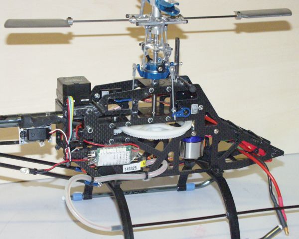

:D is das das hier??

Jain.
Beim SE hat's da auch noch Alu-Lagerblöcke. (blau)
