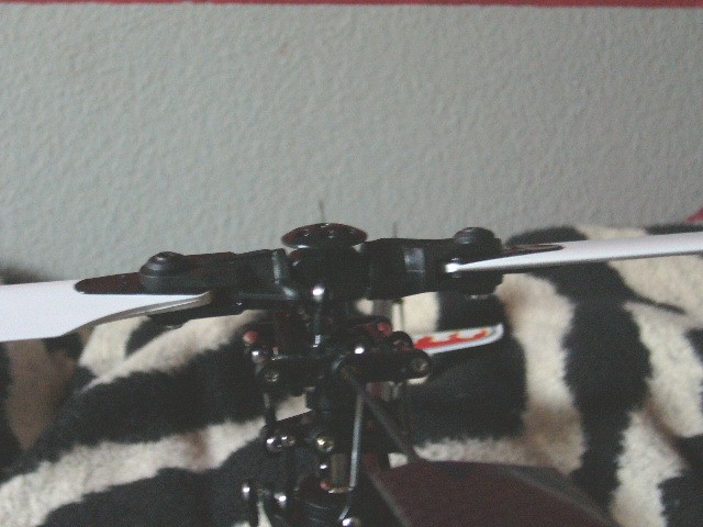

Hallo!
Der Regler hat Kühlerrippen drauf ja , auf m motor steht
outrunner 3550KvV,
habe noch weitere fragen, bis ich die MX 12 eingestellt kriege, ist sicher Weihnachten,
aber ein anderes Prob,
wenn ich den Pitch am Heli auf 11 ° Stelle, sind die Blätter kaum so gestellt dass er abhebt?
Bei meinem alten Heli sind die viel weiter runter, in die andere Richtung drehen sie sich sehr stark ,
schaut selbst bei 11 % :
ist das normal ?
Hat hier jemand eine MX 12 und ICQ oder so und Lust mir beim Einstellen zu helfen
kenne leider keine Piloten aus meiner Nähe.
