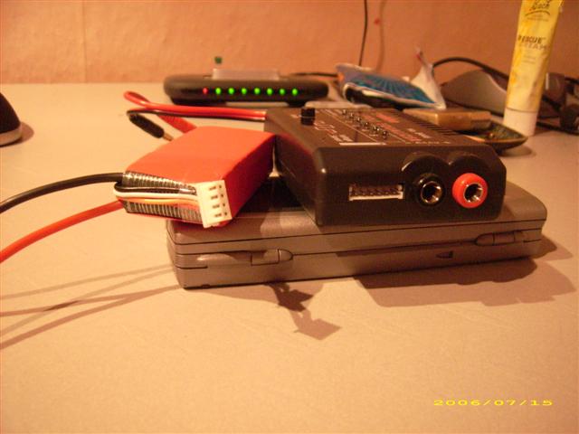

ich habe mir das Graupner Ultramat 14 und den Robbe Lipoly Equalizer No 8446 gekauft.
Jetzt will ich meinen Lipo laden und was ist ?
Der Equalizer hat einen & poilgen Anschluss und der Lipo nur einen 4 poligen Anschluss. Der Stecker des LiPo´s passt auch nicht an den Equalizer.
Gibt es da irgendwo Adapterstecker ?
Das der Equalizeranschluss mehr pole hat ist normal da man ja damit auch mehre Zellen balacieren kann. Beim robbe haste oben eine Pfeil beim Stecker der kenntzeichnet die Position wo das Schwarze kabel stecken muß (Steht auch in der Anleitung). Die restlichen pole bleiben einfach frei.
Sollte der Stecker aber nicht raufbassen kann es daran liegen das es keine Kokam akku ist sondern einer mit Polyquest anschluss. Dafür gibt es aber dann auch ein Adapterkabel von polyquest das Passt.

wodran erkenne ich welchen ich habe, er ist gekauft wurden beim M3shop und wo bekomme ich den Adapter.

Norbert stell halt ein Bild von deinem Akku hier rein.
Sind es die roten bei M3Shop ???
Die haben doch normale BalancerAnschlüße und müßten beim
Robbe Lipoly Equalizer passen.

ja passen sollten sie.... sollten
Die Buchse am Akku selber ist leider etwas zu hoch. Da hilft auch nicht die Nasen oben abschneiden.
Es sind die roten LiPo´s
Norbert

Du hast den Polyquest stecker drauf du braucht dan das Adabter kabel für 3 Zellen von Polyquest kostet ca von 3 bis 6 euro je nach Modelbauladen. Ich selbst hab mir auch so ein Adapterkabel gekauft.
