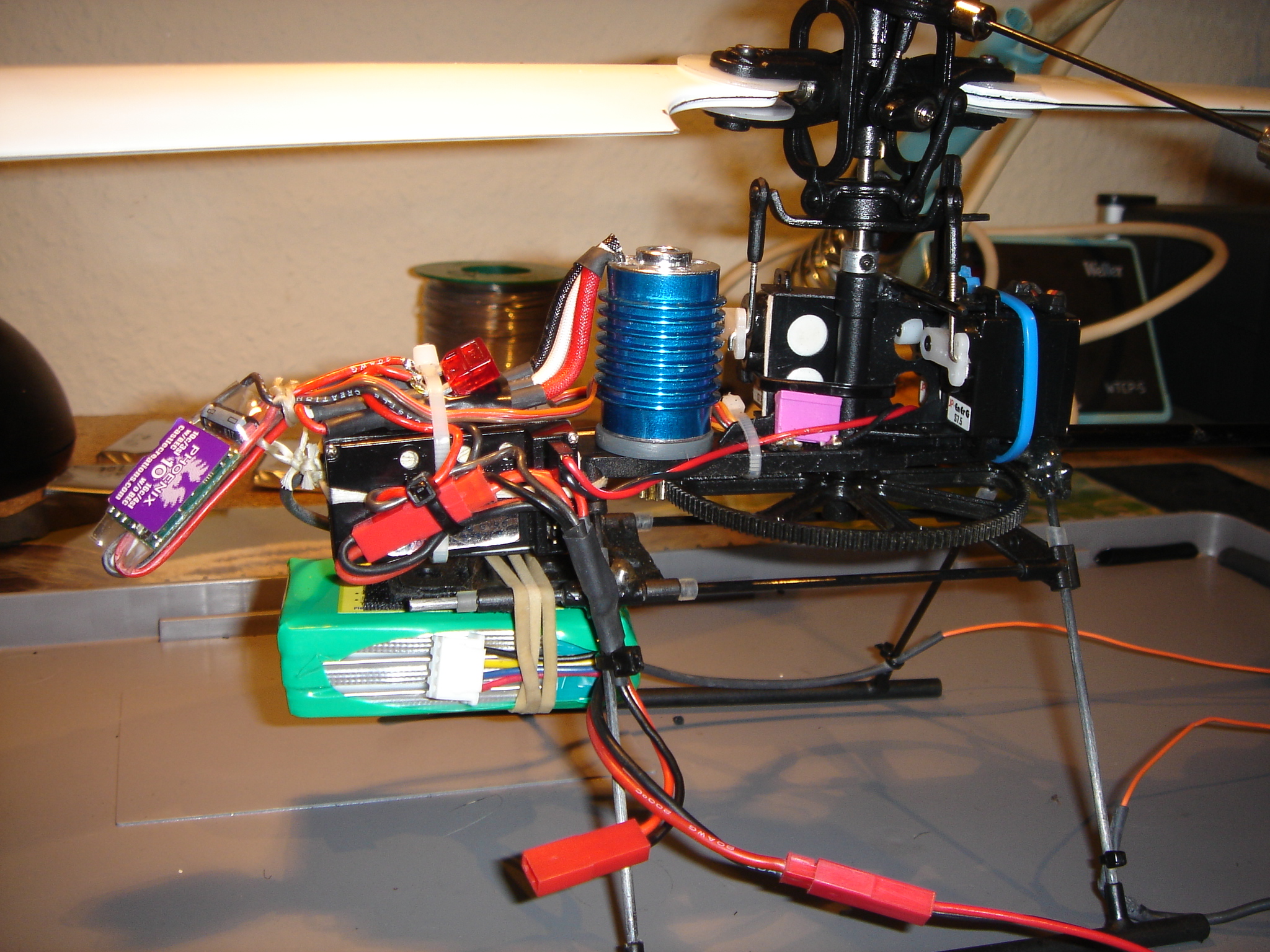

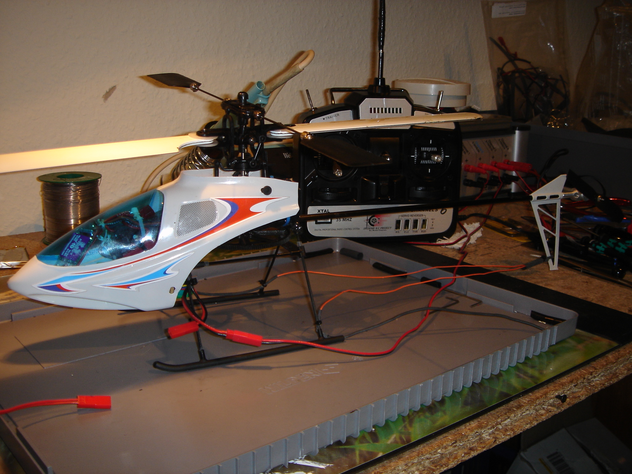

Ich habe soeben meinen ehemaligen Twister CP V2 (Blade-Klon) auf bürstenlosen Hauptmotor umgerüstet.
Ich bin super, super zufrieden!!! :D
Und in verbindung mit dem DD-Heck eine absolut geniale Sache!
Es handelt sich hier bei um einen H-N 36s Motor (3600kV) mit 8z und einem CC10-Regler (Phönix Castlecreations)
Da ich im Idleup-Modus fliege, habe ich jetzt für ca. 20 Minuten (mit 1320mah) konstante 2100 Umdrehungen am Rotorkopf. Mit Werksmotor ca. 1700 bis 1900.
Damit ich mit dem Werkssender und der darin fest programmierten Pitchkurve zurecht komme, musste ich den Pitch etwas reduzieren. Was aber bei der Power absolut kein Problem ist.
Ich habe jetzt einen super stabil fliegenden Blade mit heftiger Power bei gleichen Flugzeiten. Durch den Regler habe ich einen super Sanftanlauf und die Annehmlichkeiten eines moderen Reglers (Schutz vor Kurzschluss, super Sanftanlauf (wie bei einem GRO?EN :wink: , Unterspannungsschutz) und keinen Motor mehr, bei dem bei viel Pitch die Drehzahl einbricht.

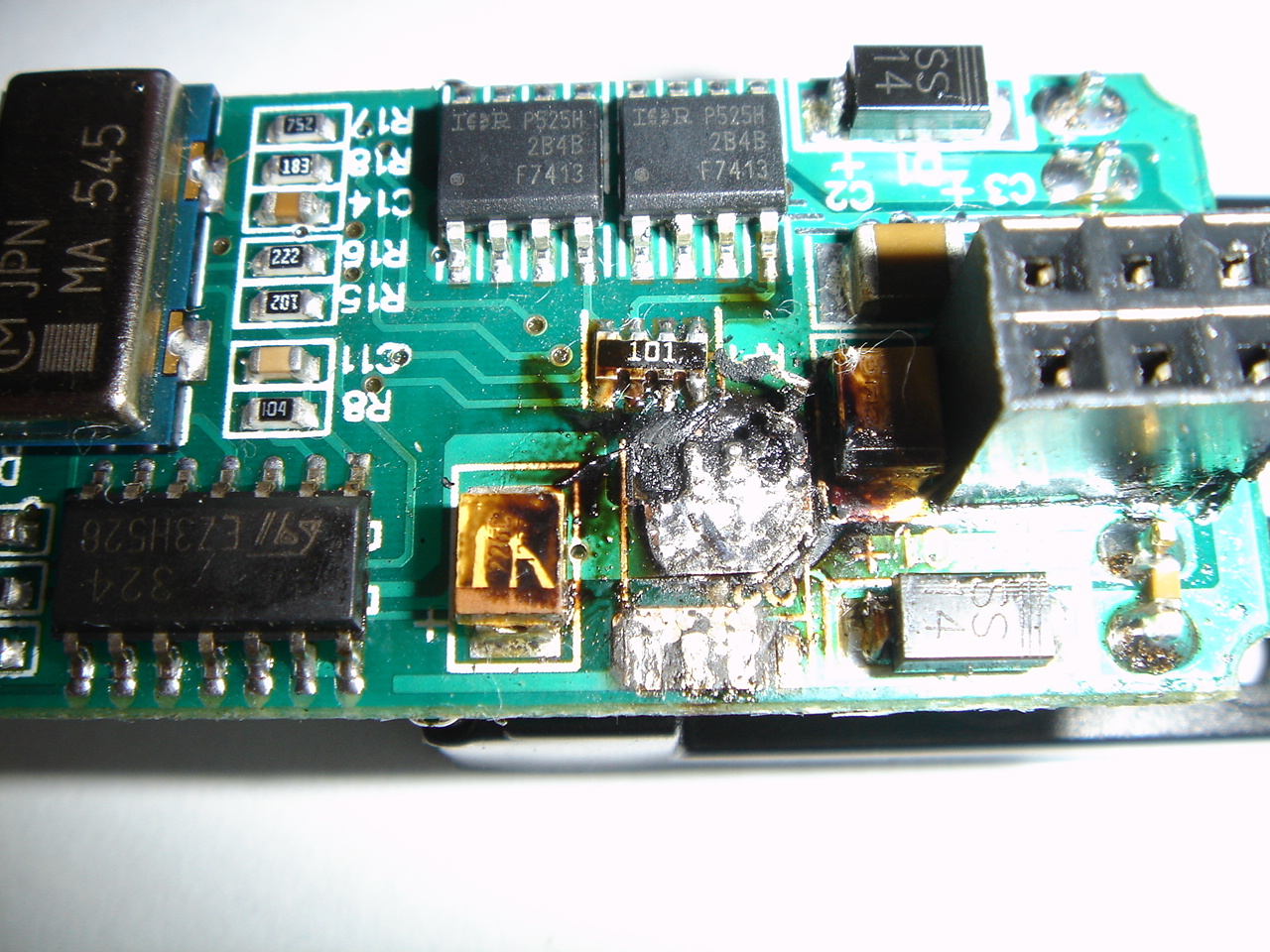

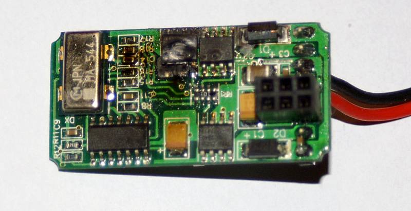

Meistens gehen die Leistungsverstärker drauf. Gibt es einmal für das Heck und einmal für den Hauptmotor (brauchst Du eh bei Umrüstung auf BL nicht ;-)).
Schraub die mal auf und fotografiere mal das Innenleben und schicke mir die Bilder. Meine sah so aus, wie auf dem Bild und läuft wieder!!! Bei Dir sind wahrscheinlich einer oder beide ICs oben im Bild abgeraucht.

ja,du hast recht gehabt einer der oberen ist es.
Ist ja SUPER nett von dir dass du mir helfen willst,aber SMD bauweise kann ich sowiso nicht löten.
Da fehlt mir der passend Lötkolben und das ruhige Händchen.
Also doch neu kaufen.
