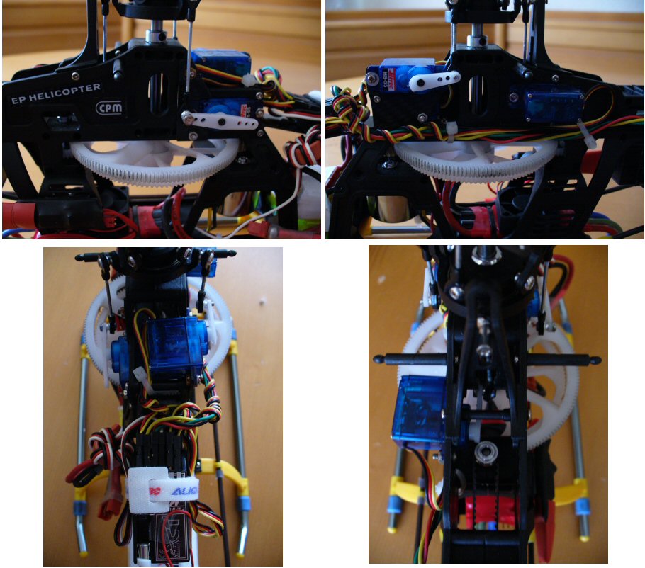

Hab dann einfach mit dem Dremel etwas gewerkelt und etwa eine Stunde später,
kam dann das raus, was du unten siehst.
PLD
mir ging es ähnlich wie dir.
PLD
- 120_Grad_Umbau.jpg (129.13 KiB) 859 mal betrachtet

die Servos sind mit einer CFK-Platte verschraubt, diese wiederum ist am Chassis verschraubt.
Bis jetzt hält die Konstruktion, fliege allerdings nur leichten Rundflug.
Ich finde der Umbau hat sich gelohnt, weil nun weniger Spiel in der ganzen An/Umlenkung ist.

Ich habe nur diesen Servohaltekasten für die vorderen Roll Servos beibehalten. Er wurde passend bedremelt und ist mit 2 Schrauben am Chassis befestigt. Er lässt sich so recht schnell mit den Servos abmontieren und man kommt problemlos an die Schrauben vom Motor.
