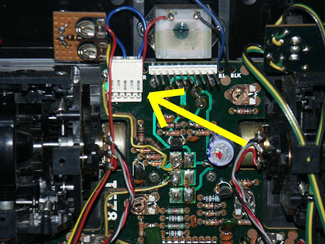

Beitrag von Rex-Pilot »
Hallo Robert,
hat leider etwas länger gedauert. Sorry.
Anbei ein Foto aus der Terra-Top.
Der dort mit dem Pfleil markierter Stecker ist die Brücke die ohne Lehrer/Schülermodul in jeder Anlage eingesteckt ist.
Nun brauchst Du zwei Signale.
1.) GND (Minus), der liegt an dem Stecker zwischen den beiden Kontakten die mit der Brücke verbunden werden.
2.) Impuls, das ist das Signal das über die blaue Drathbrücke übertragen wird. (genaugenommen der Mittlere Kontakt, der rechte geht direkt zum HF-Modul)
Bei deinem Sim hast Du dann ein Kabel das diese beiden Konntakte benöigt. Hier musst Du dann eventuell experimentieren. (es sind ja nur 2 Möglichkeiten)
Wenn Du mit den Type des Adapterkabels (für welche Funke) zumailst, kann ich Dir dann auch die Belegung zusenden.
Martin
