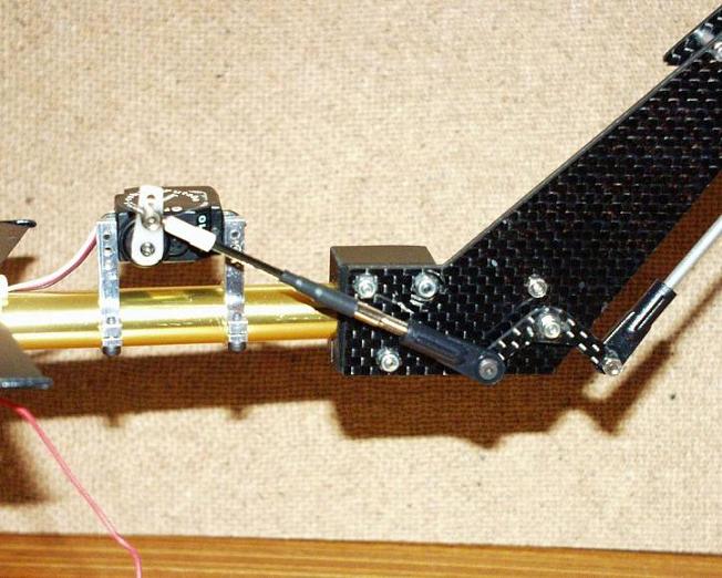

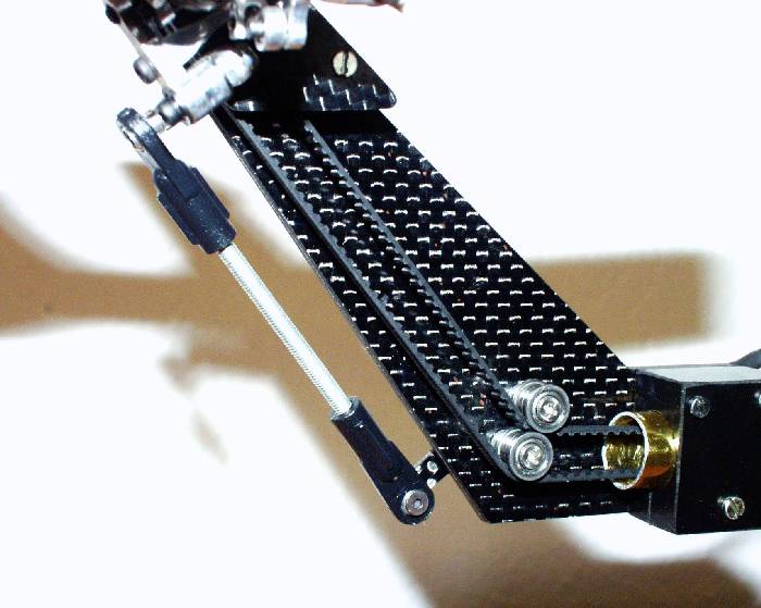

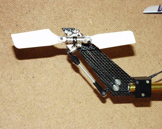

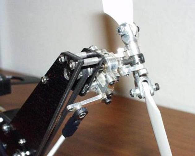

hab mal folgendes getestet: http://www.heliworkz.com/ele1.html
Heck liegt ca. 7 cm höher als normal.
Heckrohr muß um 3 cm gekürzt werden. Geliefert wird das Heck mit einem 8 cm längeren Heckriehmen als normal.
Kein Unterschied beim Fliegen, Heckservo S 3110 oder Volz Speed-Maxx-XP digital - Heck ist super stabil, Gyro 85 %.
Einziger Unterschied - der Heli ist nicht mehr leicht nach rechts gekipp

Hat das einen Grund warum das Servo hinten sitzt ?
Wenn doch mal nen Rumpf rumkommt stört es nur !
kfo-heli
Beiträge: 2321
Beitrag von kfo-heli »
Ich hatte etwas Probleme mit dem Schwerpunkt, daher das Servo weiter hinten. Kann aber auch normal vorne eingebaut werden.
MfG Andreas

Sieht eigentlich recht stabil aus, aber vielleicht ein bißchen klobig.
Gruß Meik

Denke für einen Rumpf ist das sehr dick , gut soll ja auch massig sein und halten , willst du nen Rumpf drumbauen ?
kfo-heli
Beiträge: 2321
Testvideo kann ich nicht machen, hab keine Videokamera.
Nein, kein Rumpf geplant. Dafür ist das Heck wahrscheinlich zu klobig. Das ganze ist auch nur zum Testen gedacht.
Ich hab schon einen T-Rex mit Rumpf, aber da past das Heck nicht rein.
