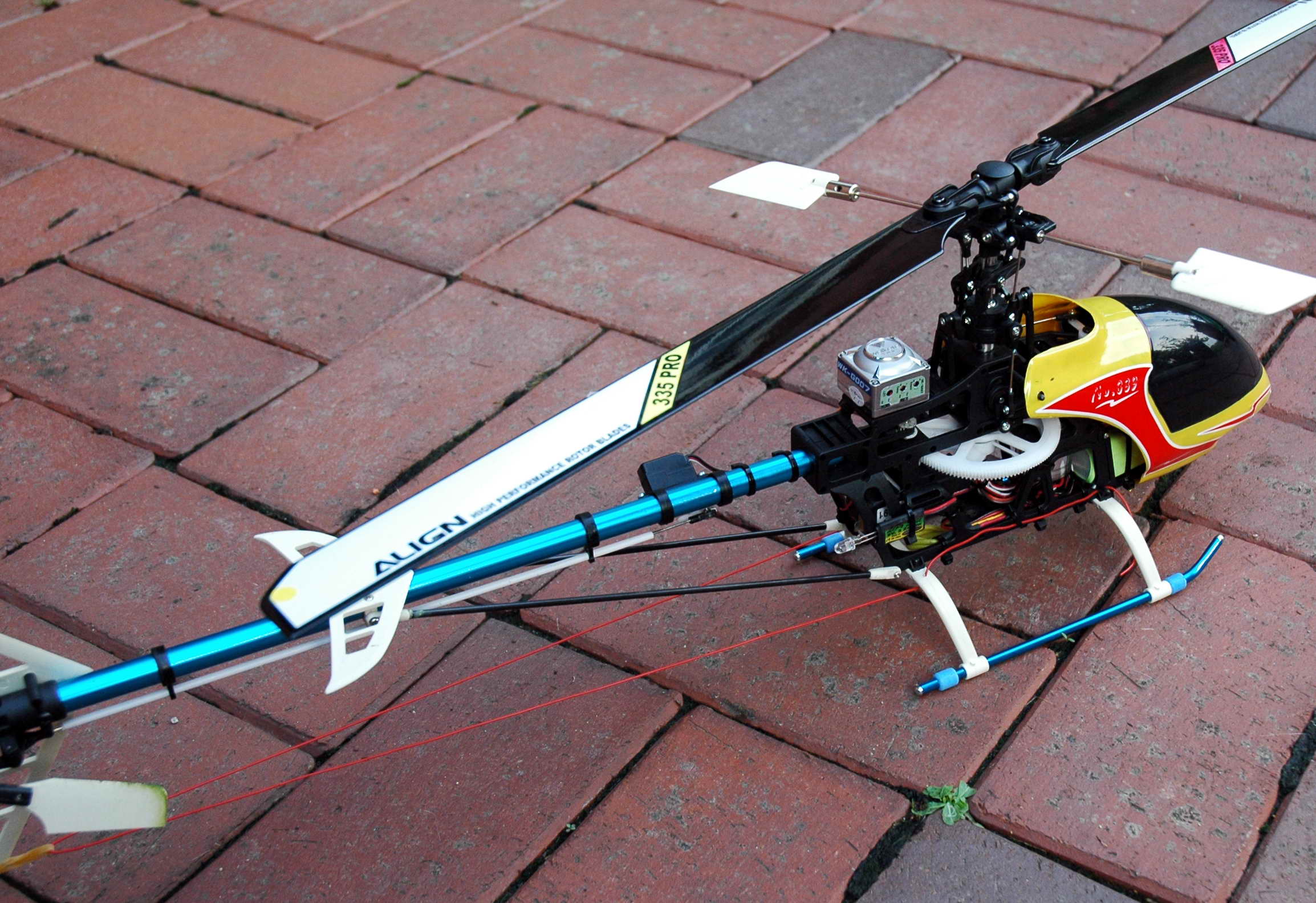

Hallo
Leider haben es die Align Blätter auch nicht gebracht. Die Flugzeit ligt bei 8min, egal welche Blätter. Auch ist der Spurlauf genauso mies.
Aber fliegen geht super!!!!! Er liegt wirklich gut in der Luft. Es geht viel einfacher mit leichten Rundflug als mit meinem Crown. Der ist giftiger. Auch kann ich ihn leicht abfangen, wenn es mal nicht so gut klappt. Im Vorwärtsflug geht es fast wie ein Flugzeug. Und damit komme ich dann gut klar.
Morgen kommen doch dann wieder die orginal Blätter drauf.
- DSC_0310.jpg (361.93 KiB) 546 mal betrachtet
Gruß Rainer

Hallo
Es ist beim Hauptzahnrad so geblieben. Ich konnte nicht herausbekommen, ob die Zahnräder des Rex passen. Meine Bohrungen mit Harz halten aber bisher problemlos.
Die Flugzeiten haben sich mit den 335 Pro Blättern auf etwa 8min30 eingestellt. Ist wohl das Gewicht. Ich habe jetzt auch einen DF37 mit 315 Pro Blättern. Da sind es etwa 10min bei etwa 70g weniger Gewicht. Beim Crown sind sogar fast 150g und ganze 12min.
Am DF39 habe ich in der letzten Zeit noch einige Umbauten gemacht. Die Heckblatthalter und das Landegestell sind vom Rex. Ebenso eine neue Haube. Da passt der Akku besser. Das Heckrohr habe ich silbergrau Lackiert. Das sieht jetzt wie die Kufen aus. Halt nicht mehr das blaue Einerlei. Alle weißen Teile sind jetzt schwarz. An der Antriebswelle ist das Riehmenrad aus Alu um eine gute elektrische Verbindung vom Riehmen zur Andruckrolle im Heck zu haben gegen Aufladungen durch den Riehmen.
Um den Spurlauf zu verbessern, habe ich schon Blatthalter von Rex hier liegen. Die passen auch. Mal sehen, ob sich die Spur dann dauerhafter einstellen läßt.
Er fliegt sich hervorragend und sehr gutmütig. Ich werden demnächst mal neue Fotos vom 39er und 37er einstellen. Aber im Moment ziehen wir um. Daher komme ich nicht zum fliegen.
