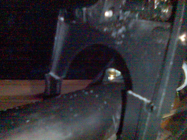

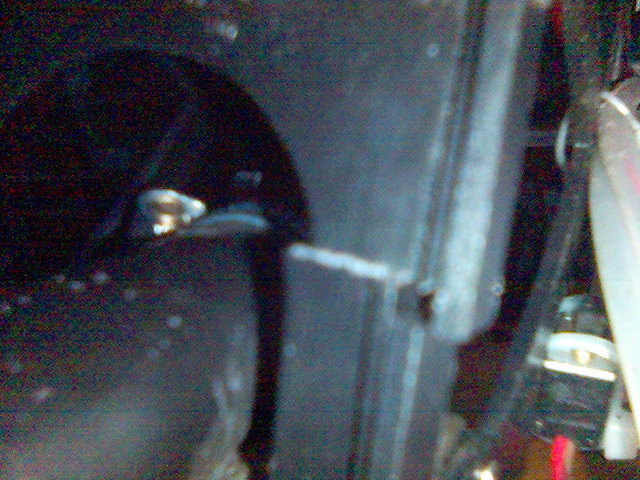

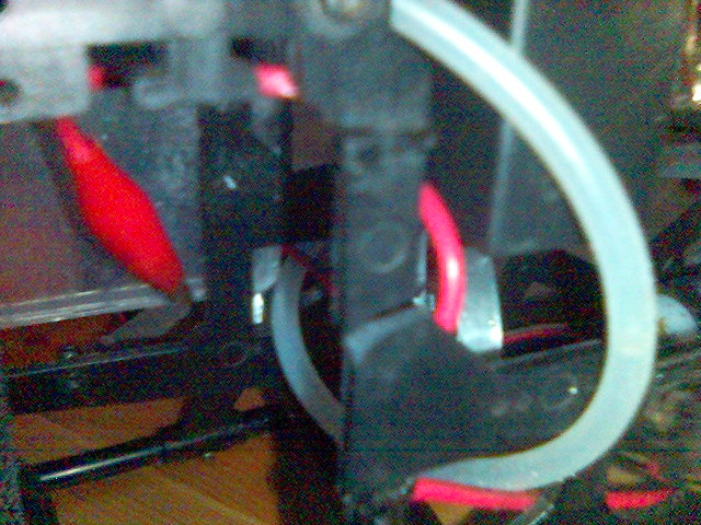

Da mein Graupner gestern Notlanden musste und dabein recht unsanft auf gekommen ist und dabei etwas vom Chasse gebrochen ist, such ich jetzt einen passenden Klebstoff. Sollte man das überhaupt kleben oder eher nicht? Kann leider grad nur Bilder vom Handy einstellen...

Sieht aus wie die Halterung vom Heckrohr...
Wenn ja, würde ich nicht kleben, sondern gleich ersetzen. Die Vibrationen rütteln jede Klebestelle wieder locker.

evtl. mit nem kurzen cfk/alu-streifen und 2 schraiben schienen?

..reicht doch schon, wenn das Ding gebrochen ist - da muss man ja nicht auch noch Löcher reinbohren...
Austauschen! Diese ganzen Spritzgusssachen bekommt man nicht ordentlich geklebt - und auch bei CFK/GFK würde ich da nur an unkritischen Stellen (ausserhalb Dom-Bereich/Motoraufnahme/Heckrohraufnahme/Servoaufnahme/Querverbindern) mal was kleben (OK, bleibt nicht viel über...)
