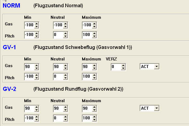

Plextor
Beiträge: 5868
Beitrag von Plextor »
Hi Dirk
So sind meine Einstellungen !
