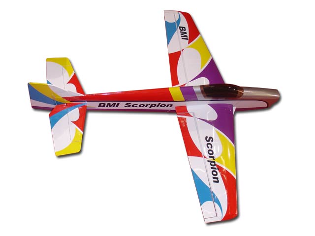

Was solls... zwei Leichen an einem Tag.... und nu ein Bild vom neuen..... schon stark ins Auge gefasst und von der Freundin genehmigt!
