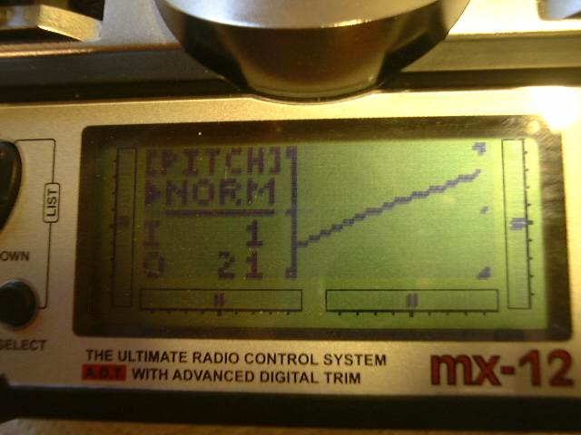

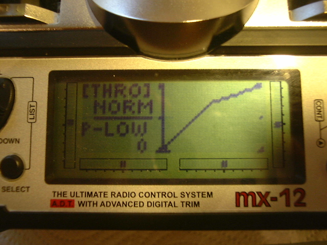

Nun seit ich umgebaut habe fehlt mit der power. Habe den Knüppel auf vollgas und der Heli schwebt gerade mal so. Also viel zu wenig Power. Liegt das am Akku der zu wenig saft bringt? oder sind meine Orginaeinstellungen an der Funke jetzt nicht mehr zu gebrauchen?
Hier noch die einstellungen an der funke:
Pitch:
P-Low 20
P-1 38
P-MID 54
P-3 INH
P-HIGH 80
Gaskurve:
THRO Norm
P-LOW 0
P-1 INH
P-MID 74
P-3 INH
P-HIGH 100

Also Du hast nen größeres Ritzel rein (mehr Drehzahl WENN es der Motor/Akku schafft...), längere Blätter (schwerer zu "drehen") da ist doch klar das auch der Strom steigt.... Der Akku ist mit 10C etwas sehr mau.
Ich würd nochmal mit dem 11er Ritzel probieren.
C

Liegt am Motor und am Akku. Der 420er wird im XL nicht viel Dampf bringen. 20A Dauerlast bei Deinem Akku sind für den Rex zuwenig.

Also ich hab auch deb 420LF und 13er Ritzel, allerdings am Kokam 2000er und der hat schon einiges an Leistung. Ab etwa 1900rpm hebt er ab.. ich fliege mit etwa 2400rpm was etwa 80% Reglerleistung entspricht, also bei 100 macht er wohl so 2600rpm. Bin allerdings auch schon erfolgreich mit 2200rpm geflogen Mit dem 11er sinds etwa 2300rpm bei 100% Leistung. Bricht dann aber bei Pitch logischerweise stark ein.
Nach 9 Minuten Rundflug lade ich 1500-1600mAh wieder in den Akku, also ein Durchschnittsverbrauch von 10,6A. Allerdings ist der Motor dann schon ziemlich heiss
Soviel mal zu den Randbedingungen.
Ich würde mal die Pitchkurve auch auf 100 stellen und mal den Maximalpitch und Drehzahl nachmessen. Dann ist eine Diagnose vielleicht etwas einfacher.
