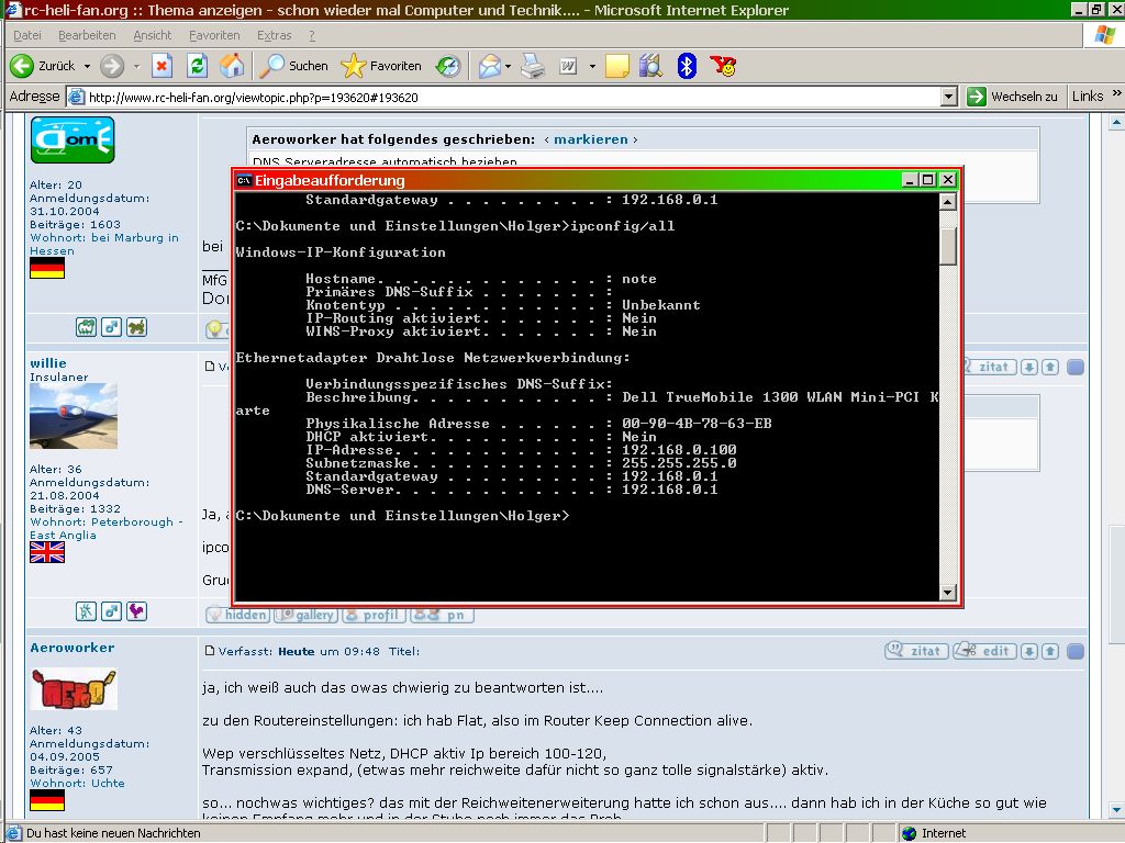

ipconfig /all
Neues Bild (3).jpg (166.36 KiB) 232 mal betrachtet

Wep verschlüsseltes Netz, DHCP aktiv Ip bereich 100-120,
100-200 ist keine gute Idee, wenn Du Dir statisch die 100 gegeben hast.

ich hab ja auch noch andere Rechner die weiterhin ihre Adresse automatisch kriegen?
Was sollte ich dort einstellen?
/Edit: wahrscheinlich 101-120?!

tracer meint, dass wenn dein Notebook die 100 hat, könnte das ein Problem geben, wenn der Router nem andren PC die 100 zu teilt :)
Aber normal sollte es keine Probleme geben, wenn du die IP automatisch beziehst, hab ich bei allen Rechnern so.

ja, kann ich verstehen, ich dachte nur der Router wäre schlau genug zu erkennen das die 100 schon vergeben ist und diese NICHT noch einmal woanders zu verkaufen..... :oops:

na was is denn aber, wenn ein anderer Rechner sich anmeldet, die 100 bekommt und erst dann schliesst du das Notebook an?
Was soll der Router machen? Dem andren Rechner plötzlich sagen "hey, Junge, leider muss ich dir ne neue IP geben" ich glaube so klappt das nicht ;)

ok..... ich denke zu wenig und DU hast mich ertappt..... ich werde also den zu vergebenden IP Bereich am Router ändern..... :oops:
Beiträge: 63966
Hat sich bedankt: 9 Mal
Ein DHCP Server geht immer davon aus, dass er seine Range exklusiv hat.
2 DHCP in einem Broadcast Segment, oder statische IP innerhalb der Range sind "problembehaftet".
