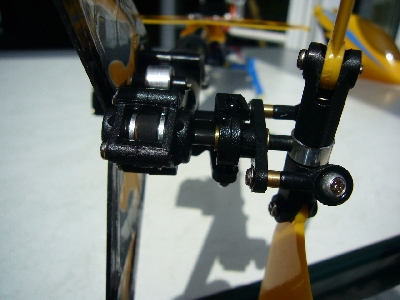

ich denke auch, dass es mit einer höheren Drehzahl besser funktionieren sollte, weil die Übersetzung mit den blauen Zahnrädern anders ist und somit der Heckrotor langsamer dreht als mit den weissen Zahnrädern. Evtl. brauchst Du auch einen größeren Anstellwinkel an den Heckrotorblättern. Das hat bei mir das Problem nach dem Einbau der blauen Zahnräder gelöst. Ich habe vor die Kugelköpfe am Heckrotor noch kurze Messingrohr-Hülsen eingebaut. Auf dem Foto ist das zu sehen.
Viele Grüße, Helmut
Heckansicht
Heckansicht
200608 Rex Heck 2.JPG (117.8 KiB) 259 mal betrachtet

@Frank: Ja, das ist grundsätzlich das Standardheck bis auf die Welle mit dem Alu-Riemenrad. Die Blatthalter habe ich umgedreht für eine Anlenkung von hinten (wie schon öfters im Forum hier beschrieben) und die langen Kugelköpfe (oder heißen die Teile, die man auf die Kugeln klipst anders?) montiert. So hatte ich es auch schon mit den weißen Zahnrädern. Nach dem Umbau auf die blauen Zahnräder und der damit verbundenen geringeren Drehzahl am Heck reichte der Anstellwinkel nicht mehr aus. Deshalb habe ich die Messinghülsen dazwischengesetzt.
Aber zu Deiner eigentlichen Frage: Das Heck ist genauso "spielfrei" wie im Originalzustand, nicht besser aber auch nicht schlechter.
