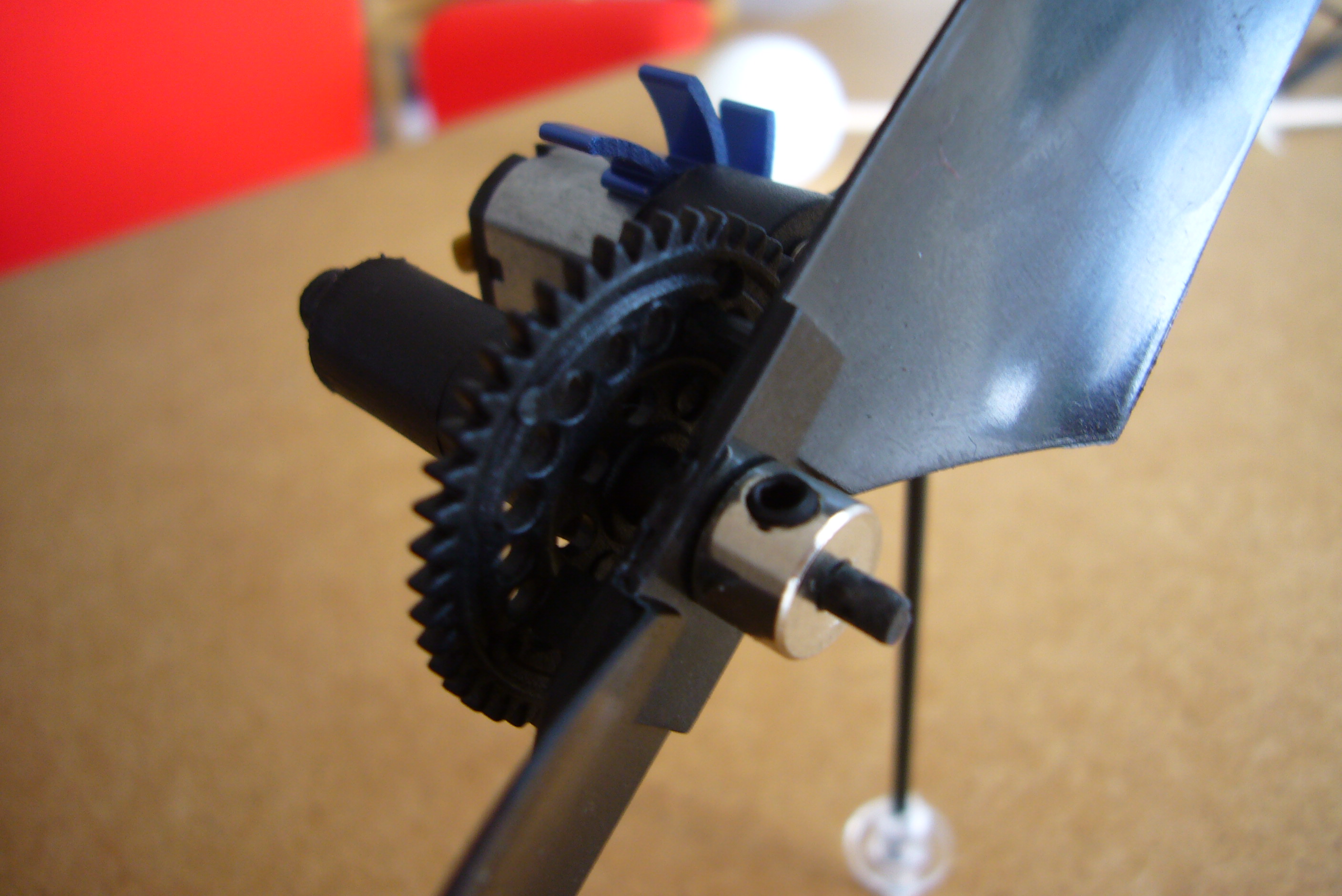

Hast du das DD-Heck schon geliefert bekommen und montiert? Kenne das Problem mit dem Heckrotor drum auch schon...löste das Problem mit einem Stellring.....der Rotor wird mir nie mehr abfallen!

Anbei die Fotos zur Heckrotosbefestigung mit dem Stellring. Man könnte meinen dass er dadurch eingeschränkt sein könnte oder beeinflusst werden könnte, dem ist aber zum guten Glück nicht so!
